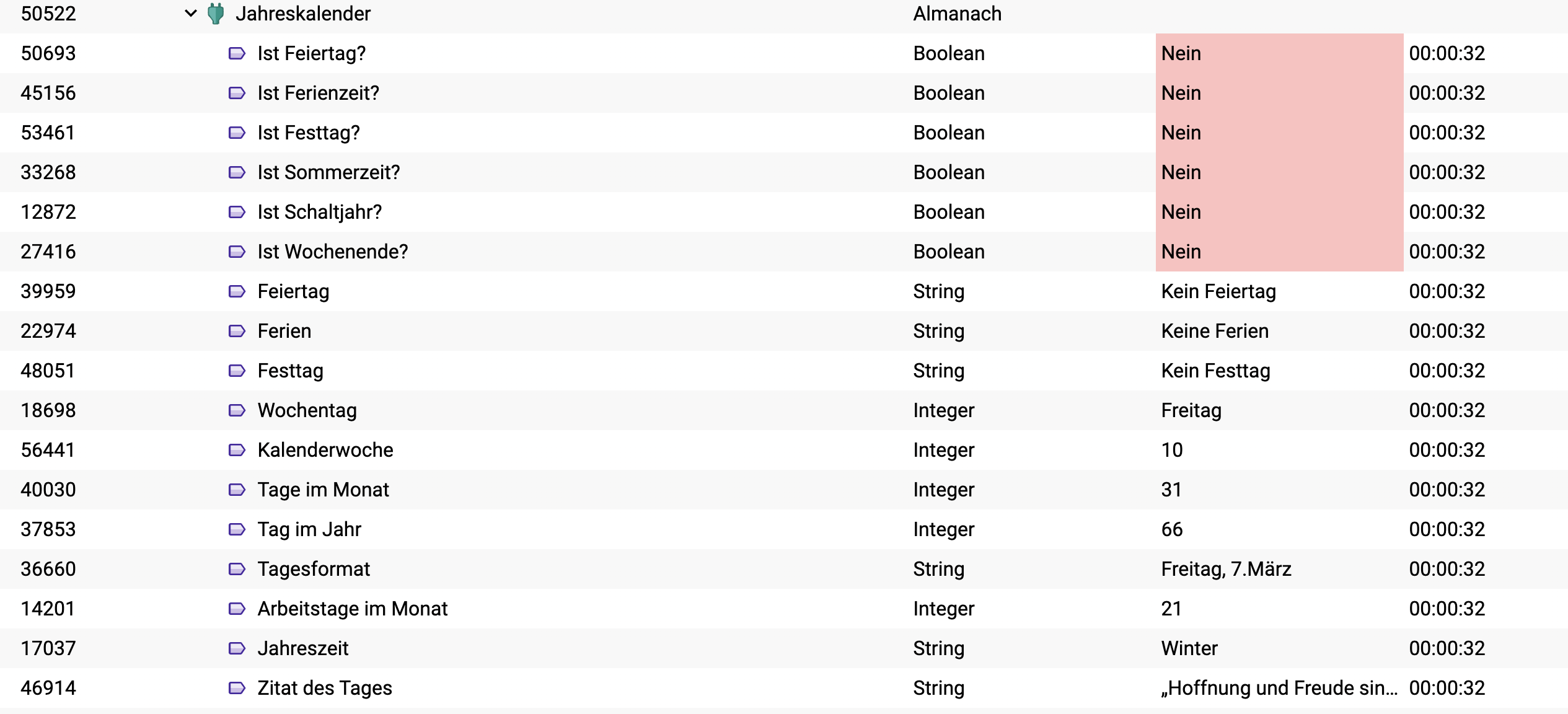

Nun hatte ich erwartet, dass eine entsprechende Variable angelegt wird.
Wird es aber nicht.

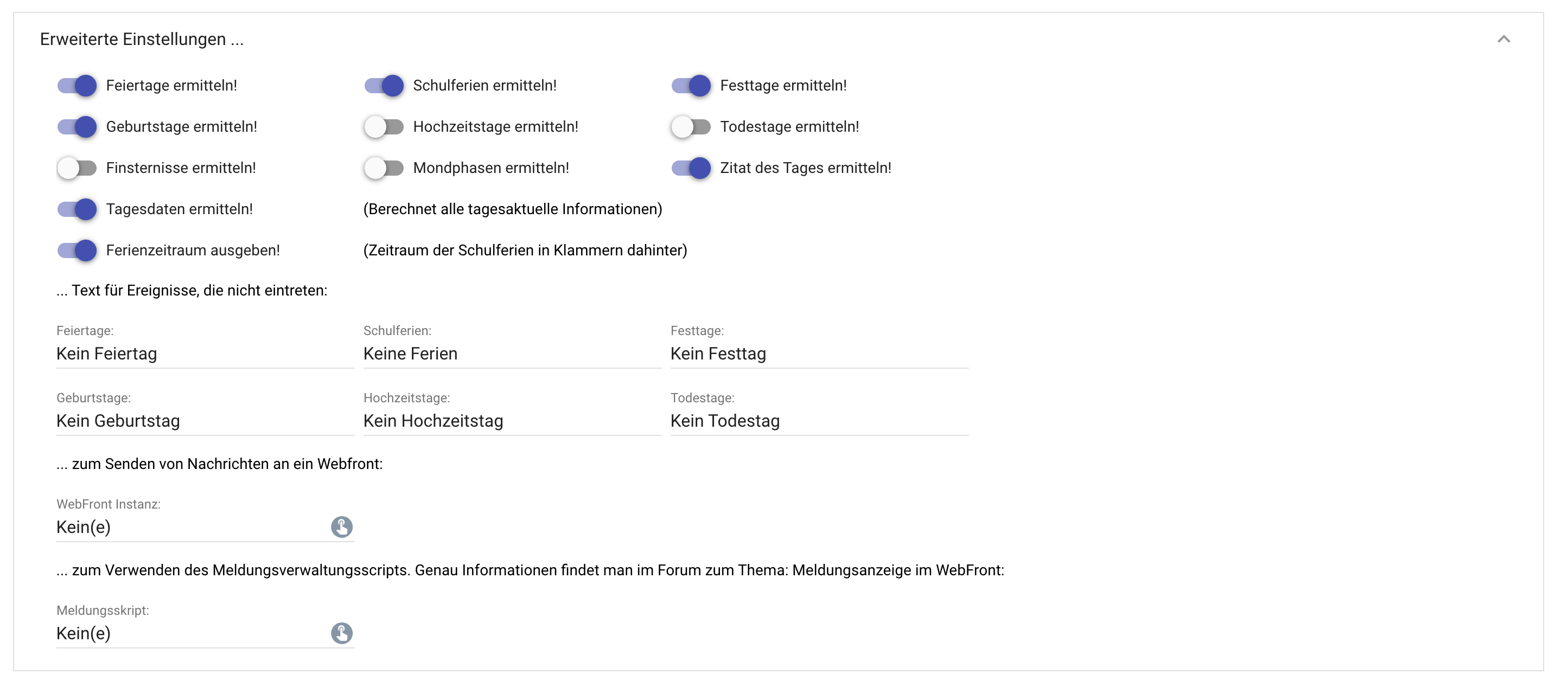

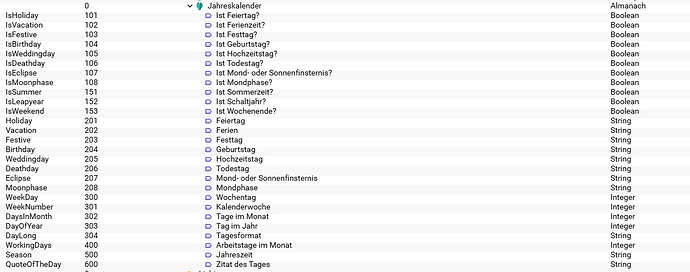

Zeig doch bitte mal den Objektbaum vom Modul! So sieht das bei mir aus …
Und vielleicht ein Screen von Deinen erweiterten Einstellungen!

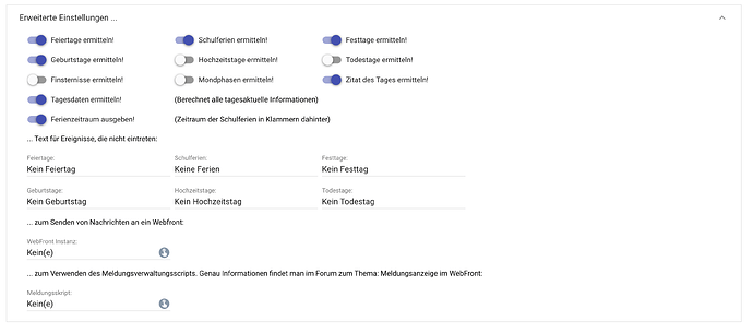

Hier die beiden Screenshots:
Einige Variablen habe ich nicht eingeschaltet. Hab es aber auch mit allen eingeschalteten versucht.

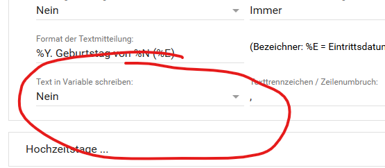

Der Schalter „Geburtstage ermitteln“ allein reicht nicht aus. Dieser sagt nur aus ob nach Geburtstagen geschaut werden soll (falls eingetragen). Dann kommt es drauf an was man haben möchte - nur Meldung ans Webfront oder in eine Variable schreiben …
Wenn Du da „Ja“ einstellst erscheint die Statusvariable :slight_smile:
Vielleicht nicht optimal - aber das ist die Lösung :slight_smile:
