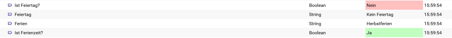

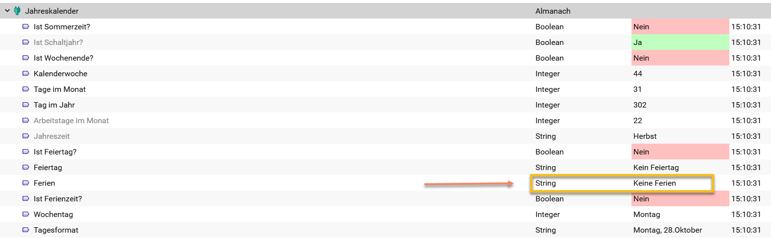

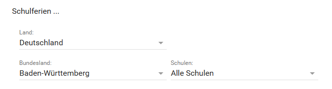

aktuell hab ich das Problem das die Herbstferien nicht angezeigt werden.
Kann mir jemand sagen woran das liegt?
Komme aus dem Baden-Württemberg:
Ups, da stimmt was in den Daten nicht - schaue ich mir an - sorry!
Gruß Heiko
Anscheinend waren die Daten für BW im Jahre 2022 (da hatte ich sie von schulferien.org abgeholt) noch nicht vollständig. Fix ist unterwegs und sollte schon online verfügbar sein!
Also entweder bis zum nächsten Udate warten oder manuell anstoßen!
Sorry für’s zur Schule gehen :smiley:
Heiko
läuft danke
