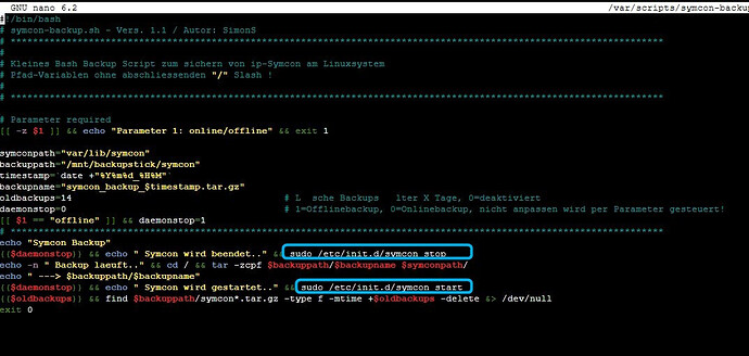

ich bin wieder etwas weitergekommen. mit
„sudo /etc/init.d/symcon stop“ im Backup.sh wurde der Dienst nicht beendet, aber wenn ich „systemctl stop symcon.service“ verwende schon. Damit macht er mir offline ein Backup,
Das habe ich aktuell nur auf meiner Sicherung getestet, da icst kein Speedtest drauf. Werde das nun mal auf meinem produktiven IPS probieren.

'nohup /var/scripts/symcon-backup.sh offline &'
ersetzen durch
'nohup /var/scripts/symcon-backup.sh offline >/dev/null 2>&1 &'
Das sorgt ja dafür, das stdout und stderr (filedescriptor 1 & 2) auf /dev/null umgeleitet werden und damit von der aktuellen shell disconnected werden.
Vielleicht sind damit alle Verbindung gekappt und symcon geht ohne Problem zu Ende
Wenn das funktioniert hat aber auch, wenn nicht, kann das php-Script eindampfen
system('nohup /var/scripts/symcon-backup.sh offline >/dev/null 2>&1 &');

gerade ein Cron Backup mit systemctl stop und start
durchgeführt. Mein Speedtest steht in IPS auf Fehlerhaft.
auf der Shell funktioniert er
sorry, bin gerade nicht ganz auf der höhe und etwas langsam …
mit dem init-script, wie du das im vorvorigen post dargestellt hast, hat speedtest funktioniert?
genau, wenn ich im Skript „sudo /etc/init.d/symcon stop“ und „start“ verwende klappt es mit systemctl nicht
es tut mir leid, jetzt bin ich völlig verwirrt. wenn das bachscrip das init-script benutz, klappt es mit dem systemctl nicht? was hat das nun miteinander zu tun?
das ganze geht doch darum, ob speedtest nach dem backup funktioniert.
also mir ist echt nicht klar, bei welcher vorgehensweise nun was funktioniert bzw nicht funktioniert
hallo,
da hätte ein Komma reingehört:
wenn das Backupskript mit Cronjob ausgeführt wird und ich da „sudo /etc/init.d/symcon stop“ und „start“ verwende ist Speedtest in Symcon danach in Ordnung.
wenn ich das Backupskript/ Cronjob mit systemctl im Backupskript ausführe ist Speedtest in Symcon fehlerhaft
