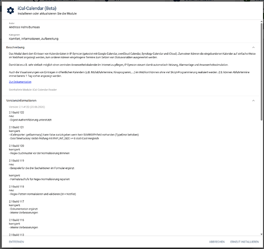

Die Warning kommt durch eine Änderung in PHP 8.1/8.2. Der Code hat versucht, die Zahl 10000000000 nach int zu casten, um zu testen ob man auf einem 64-bit-System ist – das erzeugt auf neueren PHP-Versionen eine Warning.
In der nächsten Version wird stattdessen PHP_INT_SIZE verwendet, das direkt angibt wie groß ein Integer auf dem System ist (8 Bytes = 64-bit, 4 Bytes = 32-bit). Das ist sauberer und erzeugt keine Warnings mehr.
Danke für den Fehlerbericht! Die Ursache war ein Kalender-Event ohne SUMMARY-Feld – in diesem Fall liefert die interne Library false statt eines leeren Strings, was den Type-Error ausgelöst hat.
Der Fix ist im nächsten Build enthalten.

das Problem liegt nicht an deinen Zugangsdaten — die sind korrekt.
Dein Baikal-Server ist auf Digest-Authentifizierung eingestellt. Genau das sagt die Fehlermeldung:
No ‚Authorization: Digest‘ header found.
Bislang unterstützte das Modul aber nur Basic Auth.

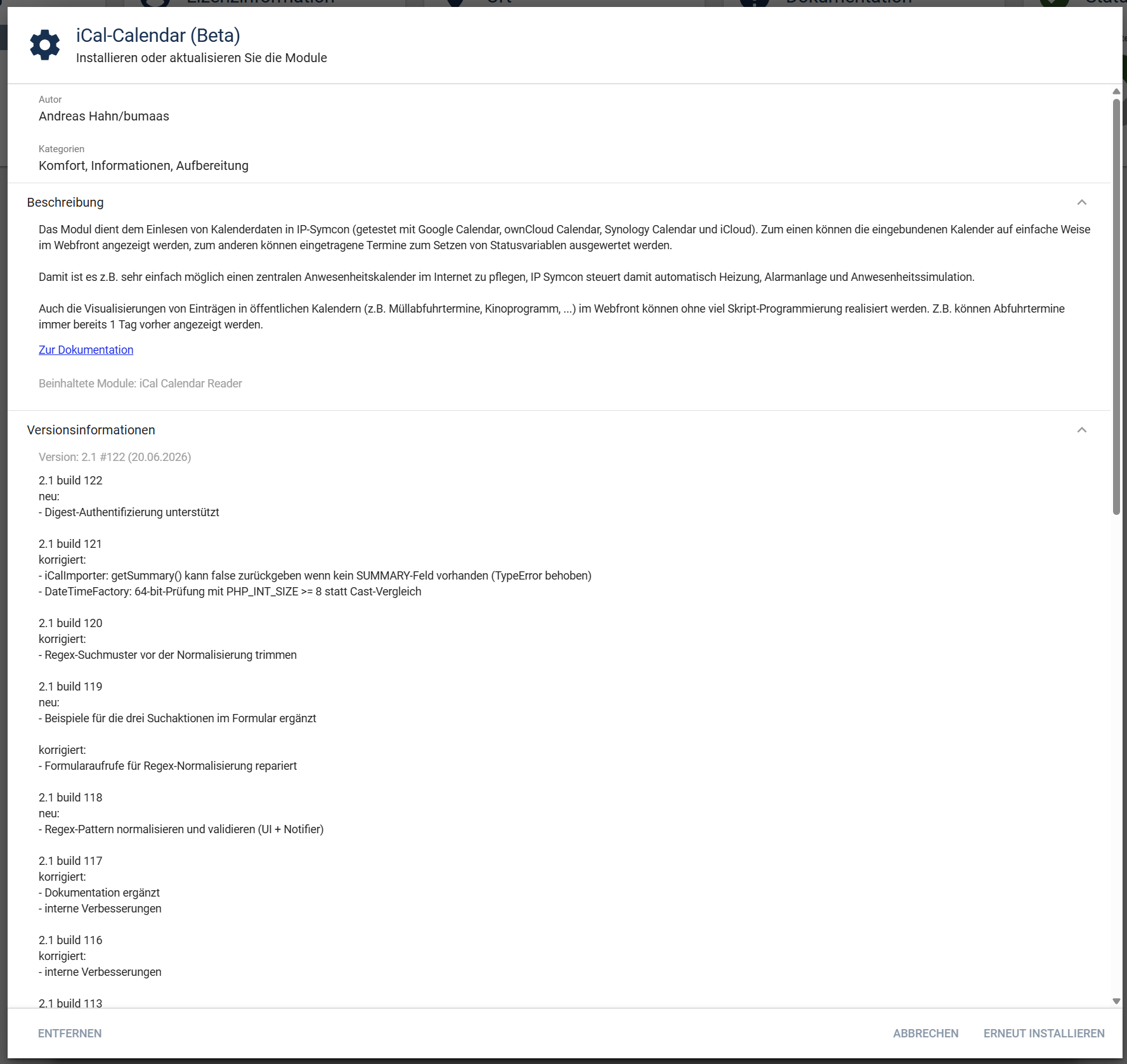

Ich habe das Modul nun angepasst: curl handelt das Auth-Verfahren jetzt automatisch mit dem Server aus (Basic oder Digest).
Mit Build 122 sollte es nun laufen.
Gib gern Rückmeldung, ob es jetzt klappt.

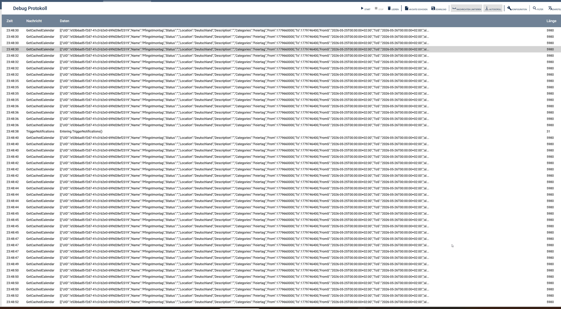

ich bei mir zwei iCal Instanzen laufen. Seit kurzer Zeit, habe ich den Eindruck das mein System träge wird. Habe jetzt gefunden das meine LogFiles sehr groß sind und diese Vermutl. von den iCal Instanzen kommen. Ich habe die neuste Beta installiert.
Gibt es hierfür eine Erklärung, oder Abhilfe?

Hallo lugge,
zur Einordnung: Was du geschickt hast (dump_Ical.txt), ist die Ausgabe der Debug-Konsole der Instanz, nicht die eigentliche Logdatei. Die Debug-Konsole schreibt nichts auf die Platte – sie zeigt nur live an, was die Instanz tut, solange das Fenster offen ist.
Was man darin aber deutlich sieht: GetCachedCalendar wird bei dir extrem häufig aufgerufen – im Auszug 154-mal in rund 31 Sekunden
Hast du eine Visualisierung/Kachel oder ein Skript, das den Kalender anzeigt bzw. ICCR_GetCachedCalendar(…) aufruft? Eine Anzeige, die sehr oft aktualisiert, würde das häufige Auslesen erklären.
Burkhard
Hallo Burkhard,
vielen Dank für die Info. Ja es war ein Fehler in einem Script.
Lugge
