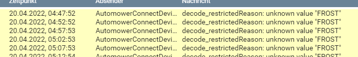

grmpfl … hattest Du mir ja schon mal gemeldet, aber hatte dann einen Schreibfehler („FROTS“ statt „FROST“). Fix in Modulstore/Beta
