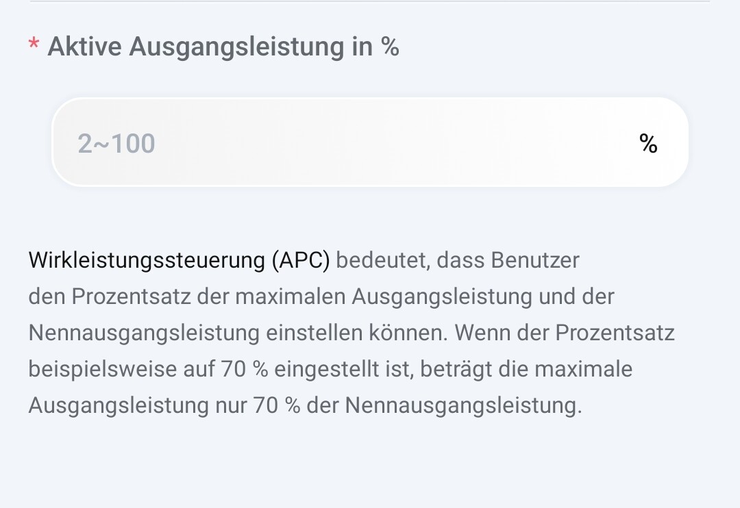

Ich hab mir testweise eine HMS 800W geholt und das Modul installiert. Nach ein paar Versuchen konnte auch eine Verbindung hergestellt werden. Nur wie funktioniert das Leistungslimit. 0%=800W oder 0W?
Identisch wie in der App. Weil das der Wert ist, welcher gelesen/geschrieben wird.
Ok, dann 0%=0W und 100%=800W. Die App hab ich wieder runtergeschmissen. Braucht ja keiner sobald das Teil im WLAN ist.
