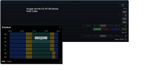

Hab noch eine Kleinigkeit gefunden, vielleicht ist es aber auch ein Problem der HomeMatic:
Nach der Umschaltung einer Gruppe mit einem HomeMaticIP Device auf ein anderes Profil wird, die Target-Temperatur entsprechend der Einstellung im zugehörigen Wochenplan gesetzt.
Das passiert bei einer Gruppe mit HomeMatic Devices nicht. Hier ein keines Beispiel: Aktiv ist Profil 1
Umgeschaltet auf Profil 2
Die Target-Temperatur verbleibt bei 17 Grad.

Kann durchaus sein, dass die Geräte erst beim nächsten Zeitpunkt gemäß Plan umschalten.
Das Modul macht da nix aktiv. Oder ändert sich die Solltemperatur am Gerät?
Eventuell brauchen die auch nur länger.
Quasi in Echtzeit ist da nix, gefühlt braucht man viel Geduld bei Homematic

Ich vermute auch, das sich zum nächsten Schaltzeitpunkt die Temp. auf den entspr. Wert einstellt.
Am Gerät ändert sich nix, auch nicht nach 10 Min.
Das mit der Geduld habe ich auch schon herausgefunden
