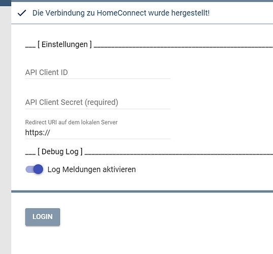

ich habe das Modul HomeConnectSymcon von Herrmann Dötsch installiert und wollte jetzt bei der Instanz HomeConnect meine Siemens Waschmaschine und meine Siemens Spülmaschine suchen.
In der der HandyApp bekommen ich alles angezeigt. Einen Developer Account habe ich auch erstellt (Homepage | Home Connect Developer Program), doch jetzt soll ich in der Instanzkonfiguration von HomeConnect meine API Clinet ID, meine API Client Secret und eine Redirect URl angeben. Wie komme ich denn an diese Daten?
Danke für die Hilfe.

Grundsätzlich bräuchtet ihr gar kein API Client ID, API Client Secret und eine Redirect URl wenn ihr IP-Symcon Connect benutzten wollt. Ihr könntet Euch dann lediglich mit dem normalen Nutzernamen und Passwort anmelden. Den Token schickt dann IP-Symcon Connect an das jeweilige IP-Symcon System.
Dazu muss das hier im Modul ergänzt werden.
OAuth
Der identifier lautet
private $oauthIdentifer = "home_connect";
Falls es dazu Probleme gibt das im Modul zu ergänzen einfach fragen.

Ohne die Readme des Moduls gelesen zu haben aber das was da steht ist nur ein Platzhalter, deswegen steht da ja auch your-domain.com. Das heist IP-Symcon muss aus dem Internet erreichbar sein. Das geht entweder wenn man sich auskennt über eine eigene Domain über die IP Symcon erreichbar gemacht wird, einfacher geht das über IP-Symcon Connect. IP-Symcon Connect stellt Dir eine individuelle Domain für Dein IP-Symcon zur Verfügung über das IP-Symcon über das Internet erreichbar ist. Die IP-Symcon Connect Adresse kannst Du nachschlagen im Objektbaum unter Kerninstanzen -> Connect. Diese Adresse ist bei RedirectURL einzutragen gefolgt vom Hook.
Sollte also grob so in der Art aussehen
http://123456789abcdefg.ipmagic.de/hook/homeconnect
Die Domain ist wie gesagt individuell und ist in IP-Symcon nachzuschlagen.

habe die ip-symcon connect Adresse ermittelt und komplett mit der hook Ergänzung eingetragen und bekomme
trotzdem diese Fehlermeldung:
„error“: „unauthorized_client“,
„error_description“: „client or redirection URI not authorized“,
„state“: „47543“

Die Antwort von Fonzo ist richtig !!
so muss der Eintrag in auf der Developerseite und bei dem HomeConnect aussehen.
Die Adresse ermittelt ihr über Kern Instanzen -->Connect.
Danke Fonzo
MFG Trickster
