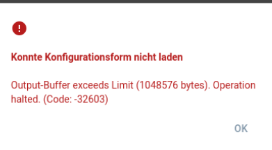

Das kommt eigentlich nur wenn in
GetConfigurationForm irgendwelche Ausgaben (also auch Fehlermeldung) kommen, welche mehr als 1MB auswerfen.
Da können schon mal ein paar Tausend Entitäten kommen.
Fehlermeldungen sind keine dabei.
Ich habe aber schon mal ein Blättern eingebaut.
Wie willst du das wissen?
Wenn die Ausgabe jedesmal 1MB übersteit werden sie nie angezeigt.
Ich habe die Anzahl der Zeilen beschränkt und der Anwender kann zum nächsten Bereich springen.
Nicht unbedingt schön, aber sicher.

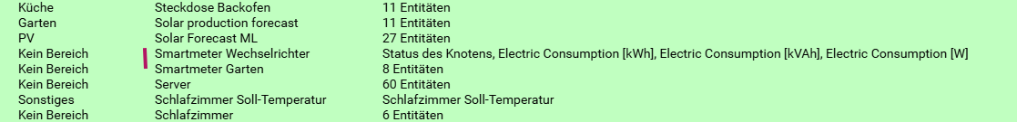

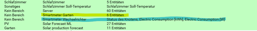

Schau mal: Ich habe hier zwei absolut gleiche per zWave angebundene Smartmeter.
Für „Smartmeter Garten“ ist alles OK, bei „Smartmeter Wechselrichter“ bekomme ich im Konfigurator aber nur den Status eiens KNotens und nicht alle Entitäten.
Was kann denn da Schuld sein ?
Es ist kein großes Problem, ich kann mir die Daten auch einfach direkt vom MQTT holen, aber merkwürdig.
gruß
bb
Schwer zu sagen. Ursache liegt sehr wahrscheinlich an der Gruppierung nach device_id: Der Konfigurator fasst nur die Entitäten zusammen, die denselben device_id haben. Wenn bei „Smartmeter Wechselrichter“ die übrigen Entitäten kein device_id haben oder auf ein anderes Device zeigen, landen sie nicht in dieser Geräte‑Gruppe.
Vielleicht sind die Entitäten in HA einem anderen Device zugeordnet oder sie sind device-los.

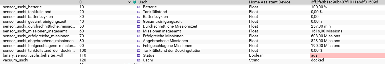

wie besprochen habe ich heute mal den Sauger auf die neue HA Installation umgezogen und den Filter um die Domain vacuum ergänzt. DIe Instanz konnte ich anlegen und Daten der Entitäten erhalte ich auch:
Befehle sind leider noch leer:

Der Anfang ist gemacht. Der Rest ist vermutlich Fleißarbeit. Wird kommen, braucht aber noch etwas :slight_smile:
Alles gut, ich wollte keinen Druck aufbauen. DIe Erkennung des Saugers war ja schon mal Klasse.
Alles relevante wird übermittelt.

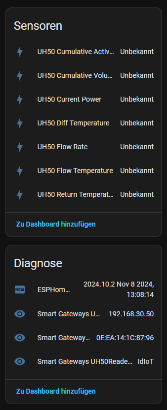

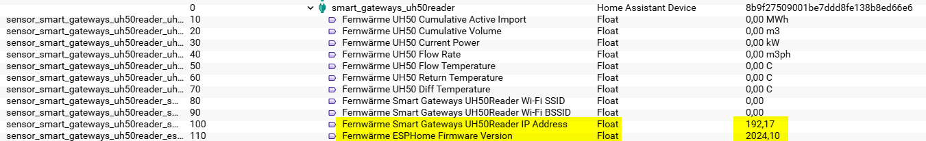

Dann habe ich heute den neuen Zähler im HA integriert, das ist ein Gerät auf Basis von ESP Home und hat 11 Entitäten. Im ha sieht das so aus:
und im Symcon so:
Die beiden letzten Variablen sollten wohl besser String Variablen werden, oder?
Nicht das ich die brauchen würde, aber dann wäre es wohl sauber.
Die Werte sind noch leer, weil ich den Leser noch nicht am Zähler dran habe.

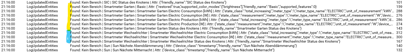

hmm, ich sehe nur das im Konfigurator Debug die fehlenden Entitäten ankommen.
in der Gui werdens dann aber nicht angezeigt.
Anbei ein dump vom Konfigurator LOG. Leider ist das nur als HEX …

Die Beobachtung von LORDY sehe ich übrigens auch. IP Adressen werden als Float und nicht als Text erkannt.
Du bist aber in guter Gesellschaft, denn auch der IPS MQTT Konfigurator erkennt die IP Adresse fälschlicherweise als Float.

Anbei die neue Datei, ich kann da soweit nichts rauslesen. Zumindest keine Fehlermeldungen oder so.
