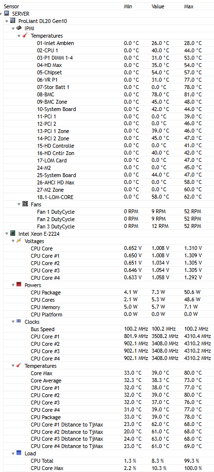

[Modul] Hardware Monitor
Libre Hardware Monitor Modul für IP-Symcon
Dieses Modul greift die JSON-Daten des Libre Hardware Monitor ab und stellt ausgewählte Sensorwerte als Variablen in IP-Symcon bereit.
Die Sensoren werden automatisch ausgelesen und können komfortabel über Checkboxen im Konfigurationsformular ausgewählt werden.
Jeder aktivierte Sensor erzeugt vier Variablen in IP-Symcon:
Pfad, Minimum, Istwert, Maximum.

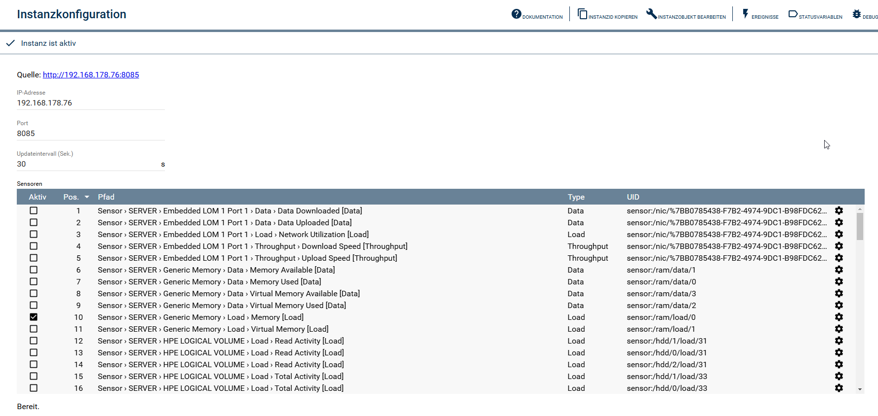

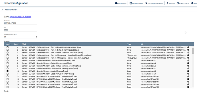

Konfigurationsseite:
Name Beschreibung
IP-Adresse Adresse des Rechners, auf dem der Libre Hardware Monitor läuft
Port HTTP-Port (Standard 8085)
Updateintervall (Sek.) Aktualisierungsintervall für die Daten
Sensoren-Auswahl Liste aller Sensoren mit Checkboxen zur Auswahl
Nach Klick auf Übernehmen werden die gewählten Sensoren gespeichert und ihre Variablen automatisch angelegt.
Ein Button „Jetzt aktualisieren (ausgewählte Daten)“ kann jederzeit manuell ein Update auslösen.

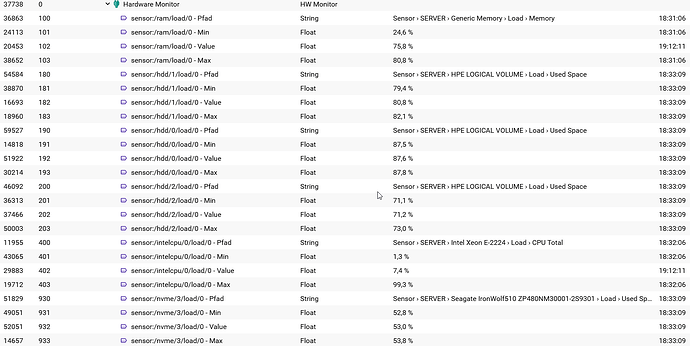

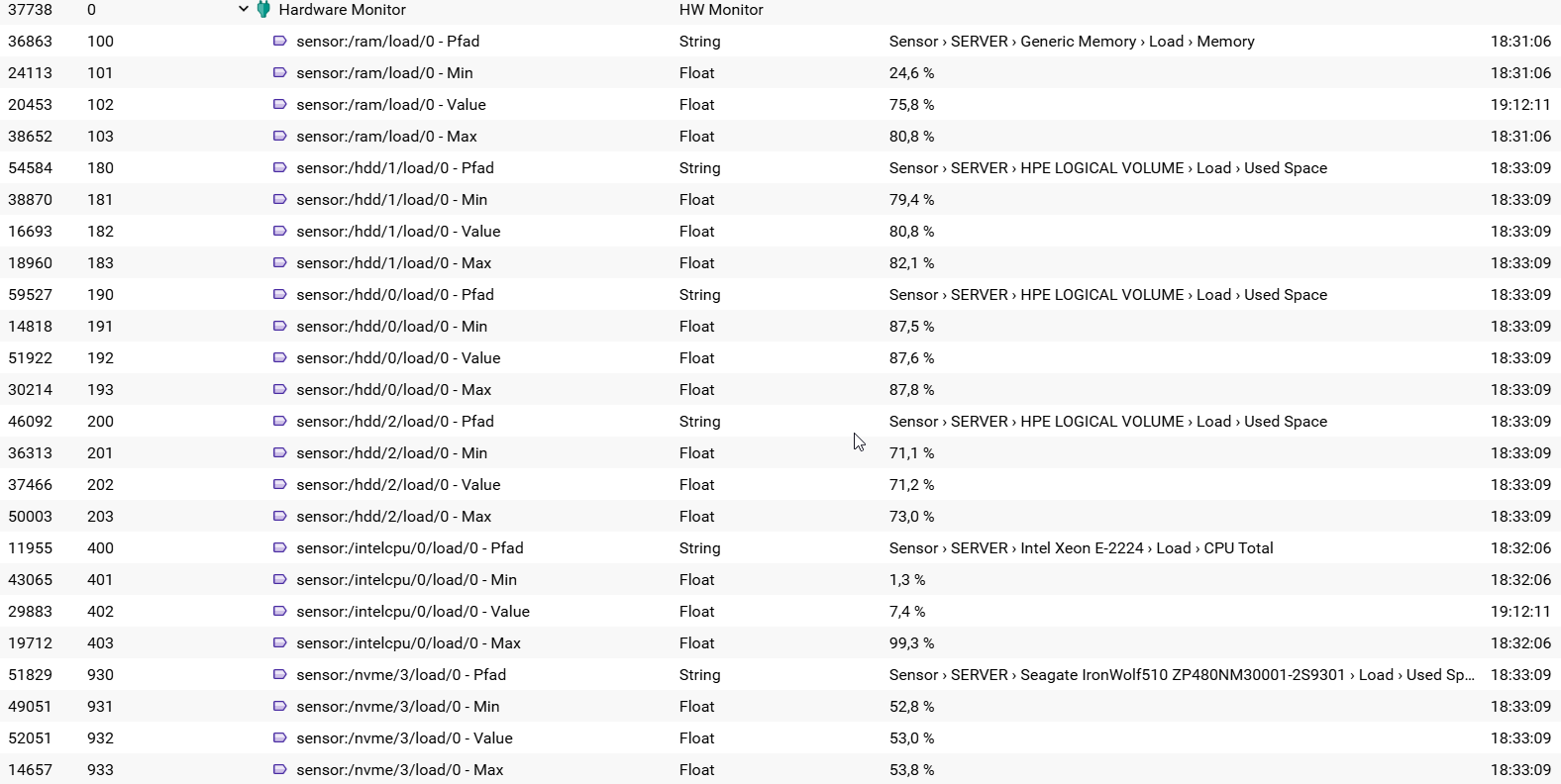

5. Statusvariablen und Profile
Statusvariablen
Name Typ Beschreibung
UID – Pfad String Anzeigename oder Hierarchiepfad des Sensors
UID – Min Float Minimaler Messwert
UID – Value Float Aktueller Messwert
UID – Max Float Maximaler Messwert
Nicht mehr aktivierte Sensoren werden automatisch gelöscht.
