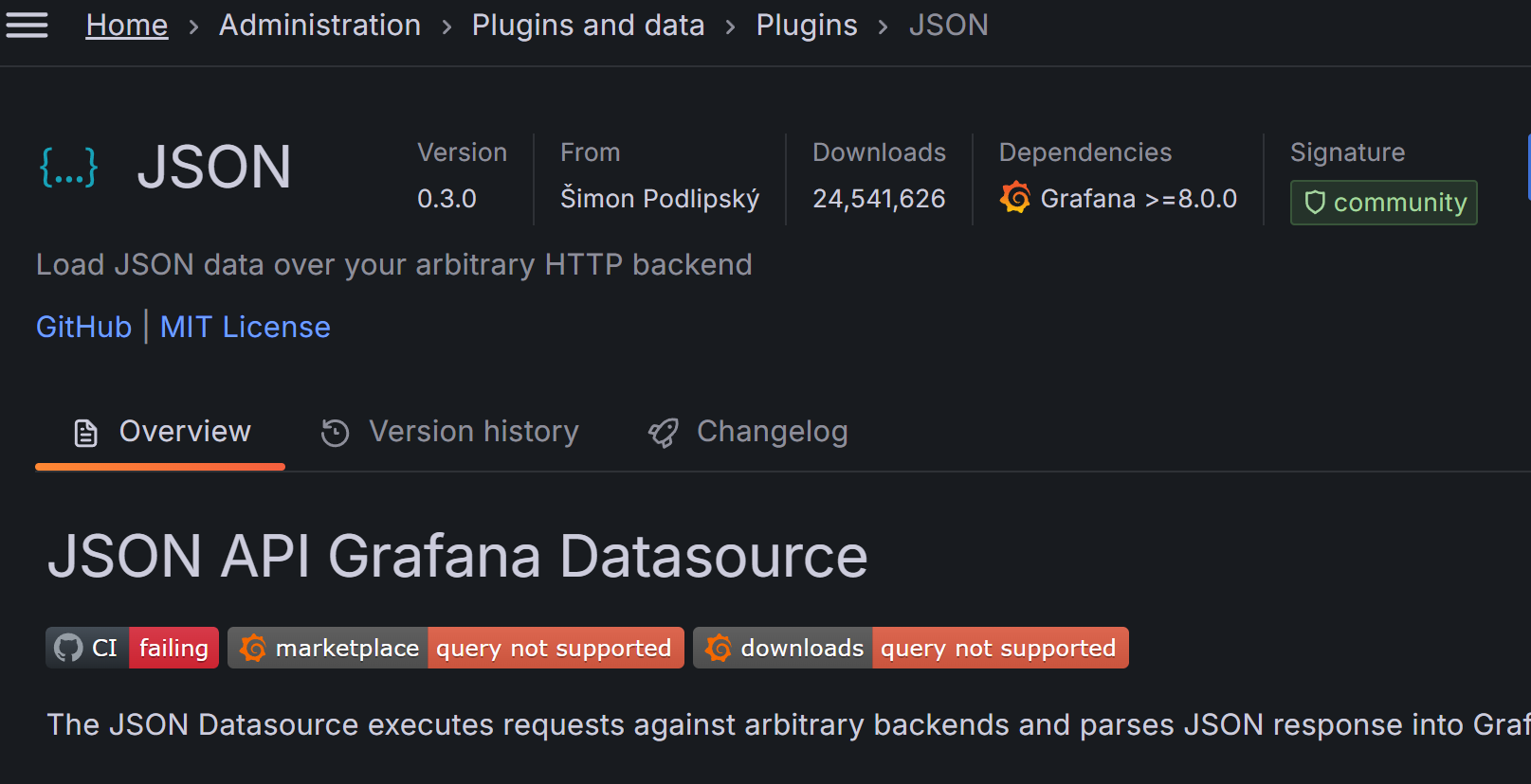

Plötzlich bekomme ich das berüchtigte „No options found“ bei der Grafana-Metrics. Plugin ist 0.3.0. Woran könnte es liegen?

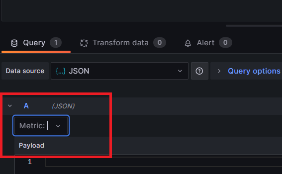

@1007 was heisst genau „Auch wenn die Variablen nicht angezeigt werden kann man trotzdem
die ID eingeben“? Wie werden die ID eingegeben? Bei mir funktioniert nichts mehr (Docker; plugin 0.3.0), aber ich muss nicht unbedingt die Liste bekommen, VAriablen direkt eingeben ist schon OK. Aber wie?

So sieht es bei mir aus ( Grafana Version 10.2.0 ) :

ahh, verstanden! Ich hatte die Variable im Payload eingegeben… Danke!
Aber weisst du warum die Listbox mit der VAriablen-Auswahl nicht mehr geht?

grafana version 11.4.0 (latest von Docker), plugin version 0.3.0.
