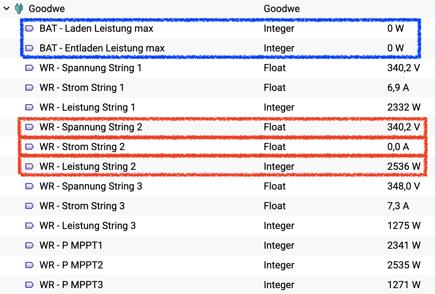

Hier musst Du aufpassen, z.B. hat mein WR 3 MPP-Tracker mit je 2 Stringeingängen = 6 mögliche Strings. 4 Strings kannst Du nicht auf 8 MPP-Tracker aufteilen, das geht nicht. Aber man kann 2 oder mehr Strings auf einen MPP-Tracker loslassen, allerdings müssen die Strings dann die gleiche Anzahl von Modulen, Ausrichtung und Neigung haben. Deutlich wird das wenn Du Dir das Register 35327 anschaust - „PV16 Current“. Die normalen PV-Besitzer sollten max. mit 3 MPP-Trackern auskommen und somit mit 6 Strings.

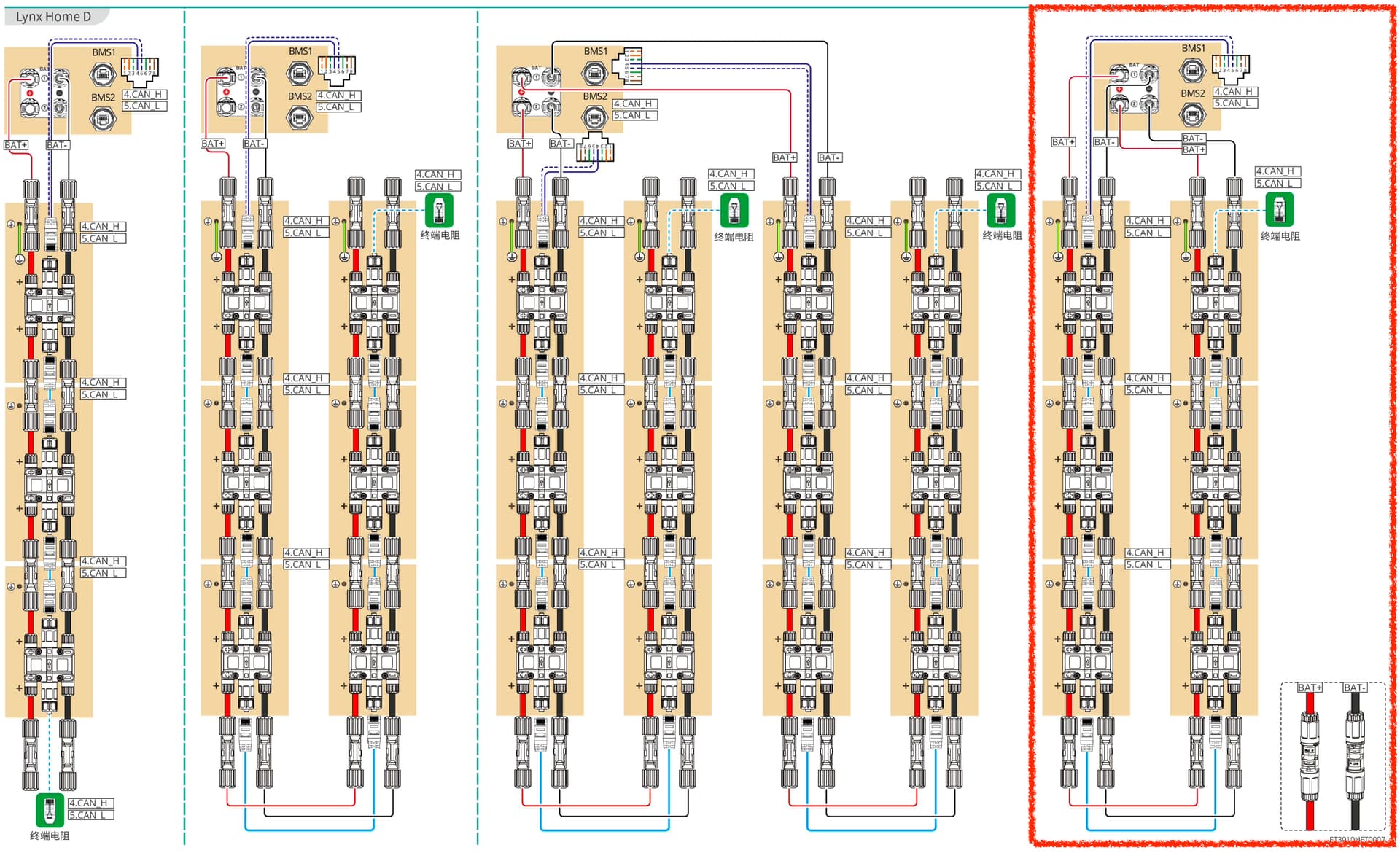

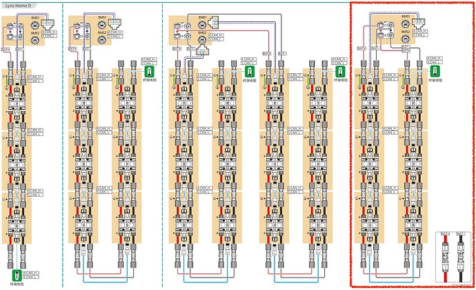

Hiermit habe ich die 2 Batterietürme angesprochen. Ich habe mal nachgesehen welche Register Du benützt, Du benützt die allgemeinen Batterie Werte, also nicht nach Bat 1 und Bat 2 getrennt. Ich habe ich nun für die oben dargestellte Variante entschieden, also Bus durch beide Türme durchgeschleift und nur am Buseingang 1 des WR eingesteckt, aber die Steigleitungen als Ring durch beide Türme und an beiden Stringeingängen für die Batterie angestöpselt.
Hier muss ich dann wenn es in Betrieb ist sehen was die Werte in der Konstellation sagen.

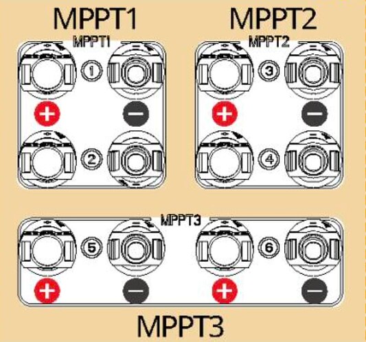

Zu den Strings und MPP-Trackern nochmal. Da hat Goodwe in Ihrer Register Map ganz schönen Mist gebaut …
P = U x I, wenn I Null ist, ist P auch Null.
Elektrotechnisch gliedert sich das wie folgt.
Aufdem WR wird das dann so dargestellt.
Die Zahl im Kreis gibt den String an.
Elektrotechnisch sieht das Ganze so aus, dass serielle Schaltungen (Module) die Spannung erhöhen, während parallele Schaltungen (zusammenführung von 2 Strings im WR) den Strom erhöhen. aus diesem Grunde findest Du auch keinen Spannungswert für den MPPT. D.h. würde ich String 1 und String 3 auf dem MPPT 1 zusammenführen, dann wäre I MPPT1 = 13,9A.
