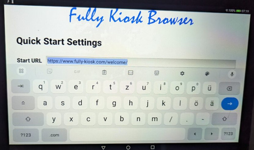

Hallo, gibt es eine Möglichkeit diese Seite zu deaktivieren, dass diese gar nicht erscheint beim starten des Fully Kisok Browsers?
Ich möchte einfach nur IPSView starten. Das gelingt mir zwar aber jedes Mal, wenn ich händisch das Tab entsperre, drängt sich diese „Quick Start Settigs“ Seite in den Vordergrund.

Android 7. Ich lasse mir damit das Tab mit der App IPSView starten bei Bewegung eines Bewegungsmelders und dann wieder ausschalten. Das funktioniert alles einwandfrei aber mich stört, dass der FKB im Vordergrund diese „Quick Start Settigs“ startet, kann man das unterdrücken?
Dann gib als start URL dein IPSView ein. Ggf mal Cache leeren.
Ich starte meine View ja in der App, ich möchte gar nicht noch den Browser gestartet haben. Ich habe den Start URL Link jetzt mal komplett rausgelöscht in der „Web Content Settings“ Konfiguration. Nun wird eine leere schwarze Seite gestartet. Ich denke, es sollte doch möglich zu sein, die App „Fully Kiosk Browser“ im Hintergrund zu starten? Ich brauche diese App ja nur, um das Tab aufzuwecken und mir die IPSView App zu starten.
du kannst, zumindest in einer aktuellen Version, vom Fully Kiosk auch sagen, dass eine App bei Bewegung gestartet werden soll.
Das sollte doch dein Problem beheben oder habe ich es falsch verstanden?
Ja, funktioniert alles einwandfrei. Es stört mich nur, wenn ich das Tab mal von Hand entsperre, drängt sich immer diese Fully Kiosk App in den Vordergrund.
