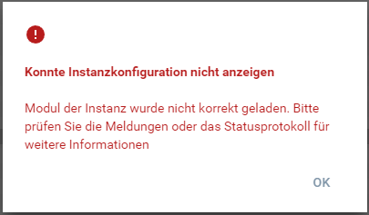

Hallo @KaiS,
ich habe gerade die neue Beta installiert und bekomme den Fehler:
22.12.2024, 12:54:19 | PHPLibrary           | Registriere Funktion... Reflection parse error:
Warning: "integer" will be interpreted as a class name. Did you mean "int"? Write "\integer" to suppress this warning in C:\ProgramData\Symcon\modules\.store\schnittcher.info.ips.fullykioskbrowser\FKBDevice\module.php on line 625
{"isStrict":false}Abort Processing during Fatal-Error: "integer" will be interpreted as a class name. Did you mean "int"? Write "\integer" to suppress this warning
   Error in Script C:\ProgramData\Symcon\modules\.store\schnittcher.info.ips.fullykioskbrowser\FKBDevice\module.php on Line 625
alle FKB Instanzen zeiden Fehler:
Ich bin erstmal zurück auf die Stable 1.3.1
Rainer
Danke, fixe ich später, ich bin zur Zeit unterwegs.
Fix ist online.
