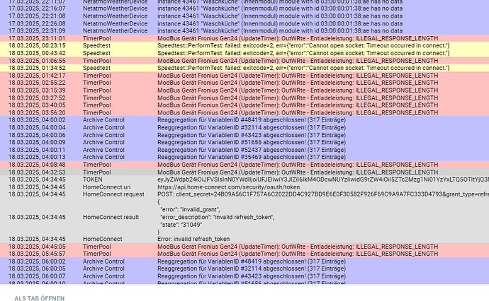

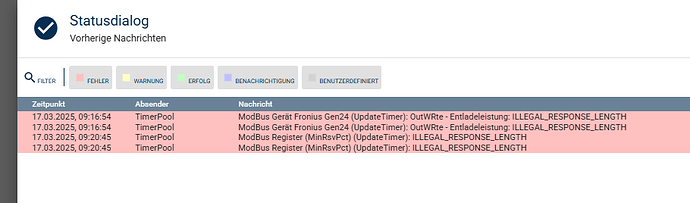

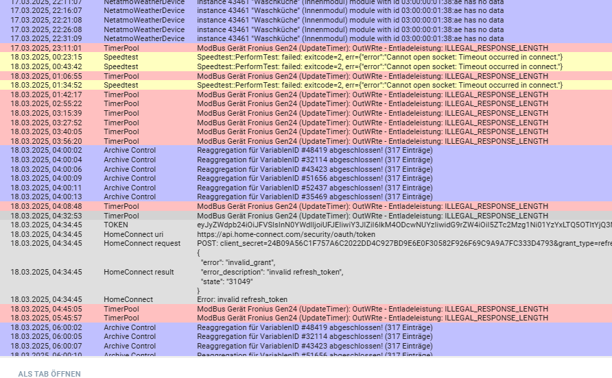

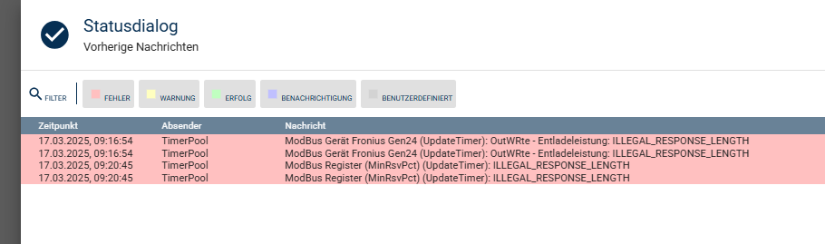

Guten Morgen,
ich habe mit den Register OutWrte Probleme: Illegal Response Length
Kann mir Jemand helfen?
17.03.2025, 09:16:54 | TimerPool            | ModBus Gerät Fronius Gen24 (UpdateTimer): OutWRte - Entladeleistung: ILLEGAL_RESPONSE_LENGTH
Vielen Dank und lg

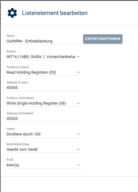

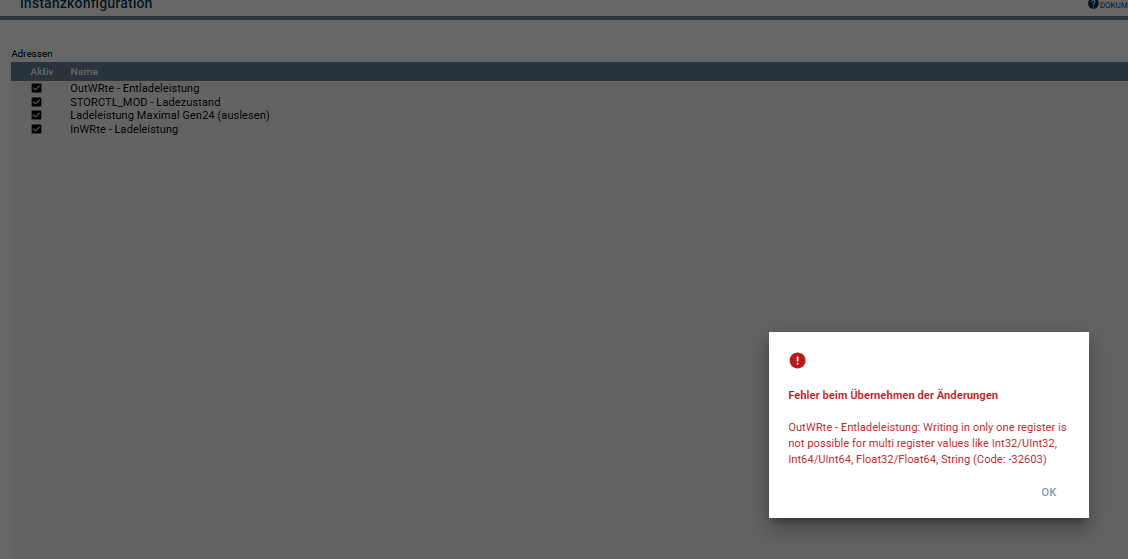

Kann es sein, dass das z.B. ein INT32 sein sollte? Hast du das Protokoll dafür zur Hand?
Das kommt beim ändern auf INT 32 vorzeichenbehaftet:
UINT16 habe ich auch schon ausprobiert. Keine Fehlermeldung aber auch keine Besserung…
lg
Update:
Habe das Modbus Register neu angelegt. Jetzt scheint es wieder zu funktionieren.

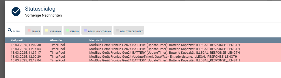

Es geht nicht um den Ohmpiloten, sondern um OutWrte (Limitierung Entladeleistung Speicher)
Aber nun scheint es wieder zu funktionieren???
Update: Tut es leider nicht. Jemand eine Ahnung?

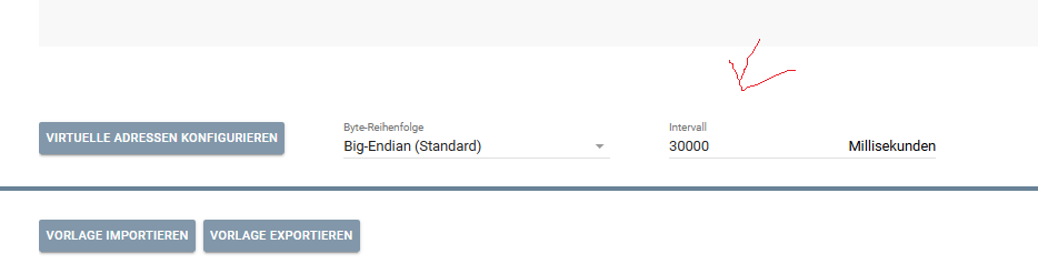

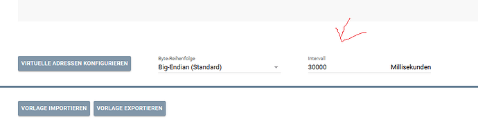

Könnte ein zu häufiges Abfragen die Ursache sein? 5000 ms

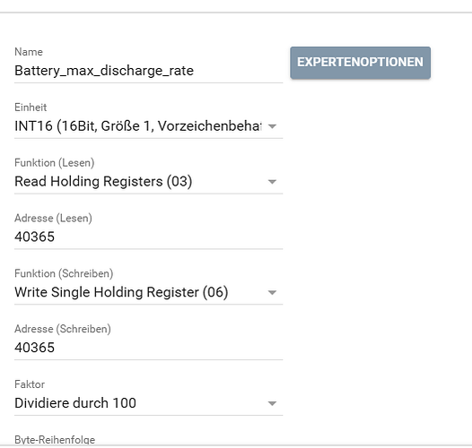

Ist bei mir gleich eingestellt und läuft ohne probleme:
Welche Firmware hat dein WR?
Danke!
Kann ich am Wochenende nachsehen. Hast du auch Big-Endian und 5000ms?

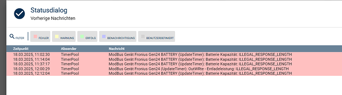

Es tritt auch bei anderen Modbus Registern (importierte Vorlagen) sporadisch auf…
Jup:
