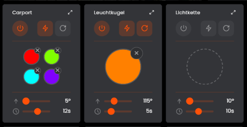

  1. Die Statusvariablen sind jetzt vereinfacht und somit kann man die Steuerung komplett darüber vornehmen. Keine Spezialschalter mehr, welche nur in der Modulkonfiguration verortet waren.
  2. Über Visualisierung (Kachel) kann man alle Einstellungen vornehmen, auch die Farbwerte wenn gewünscht (siehe ‚Erweiterte Einstellungen‘)
  3. Die Schrittweite und Geschwindigkeit sind jetzt einfache Slider und können so noch individueller eingestellt werden.
Wie sieht das jetzt in ECHT aus:
  • oben kann man die Schleife aktivieren oder deaktivieren, genau wie Autostart und Farbverlauf fortsetzen
  • mitte erlaubt bei Freischaltung (ersten 2 Kacheln) das Manipulieren bzw. setzen der Startfarbe
  • unten kann man die Schrittweite und Geschwindigkeit regeln
Wenn man die Farbedition freigeschalten hat, kann man durch klick auf das (x) die Farbe auf Transparent setzen, weil der normale Farbpicker das so nicht anbietet. Die Darstellung von Transparent kann man im Bild auf der 3. Kachel sehen.
Ein Klick auf die Farbe - öffnet den normalen HTML-Farbpicker!
Die einzelnen Bedienelemente bieten ein Tooltipp an - im Browser kann man also erst mal rumschauen und testen wie sich das so anfühlt.
ACHTUNG: Die Farben kann man nur noch über die Kachel-Visu ändern. Wer den alten Modus mit Farbvariable im WebFront braucht/hatte - sollte NICHT updaten!!!
