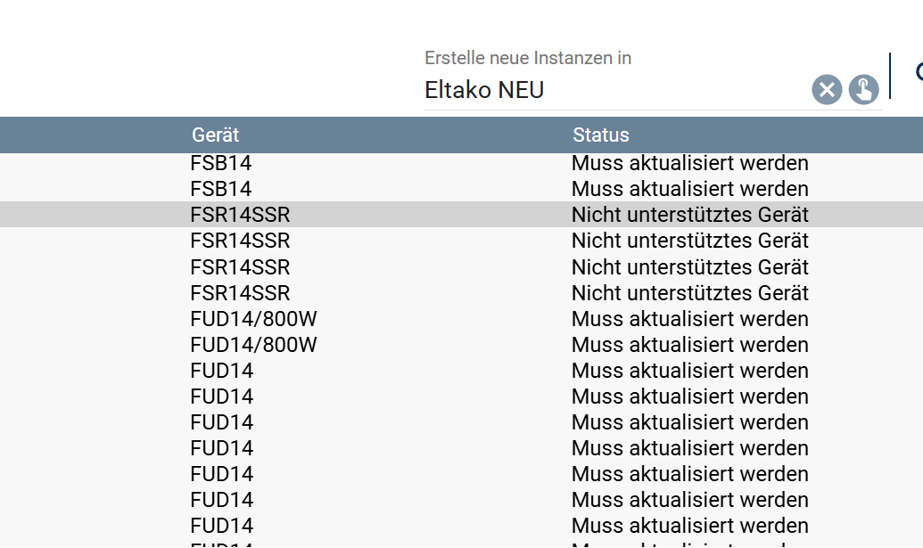

-FSSR14 unterstützt er nicht? Ich hab den aber in den Instanzen sowohl von @Silberstreifen als auch von Symcon (@paresy ). Selbes Problem im übrigen auch mit einem Eltako FTN14.
Was machen die “nicht unterstützten” Geräte im Endeffekt mit dem Re-export? So auf dem ersten Blick ist der schon mal 33 Zeilen kürzer…

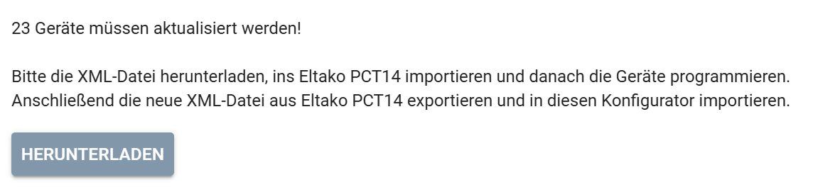

Geräte programmieren heisst a) Alle instanzen erstellen und dann einlernen? b) etwas in PCT14? c) etwas ganz anderes?
Wenn ich danach nochmals aus PCT14 exportiere und ins PCT-Importermodul importiere lande ich doch in der gleichen Schleife wie vorher?

Nein, wir fügen immer nur Symcon in die Listen hinzu und meckern, falls dies nicht möglich ist.
Aktuell unterstützen wir noch nicht alle Geräte. Falls du mir aber dein PCT14 Projekt an die support@symcon.de mal senden würdest, kann ich den Importer gerne erweitern und dir etwas zum Testen zusenden. Wir ändern an den „nicht unterstützen“ Geräten nichts.
Base ID im Importer auf das FAM14
Dies ist nicht korrekt. :slight_smile: Du willst eine freie BaseID (wir nutzen im Standard die 0000A000, MHC nutzt z.B. EF000000) verwenden. Das ist die BaseID, die dann das FGW14 verwenden wird. Das FAM14 hat ja einen anderen Bereich und der kollidiert sonst.
Danach willst du die XML (nachdem diese von Symcon modifizierte wurde) in dein PCT14 Projekt importieren und die Änderungen in den 14er Bus hochladen. Du siehst, dass die 000A0xx Adressen in den jeweiligen Geräte/Kanälen auftauchen, wobei xx immer der Kanal des Geräts ist, so wie er auch in der PCT14 zu sehen ist.
Wenn du dann im Konfigurator die Instanzen erstellst und das FGW14 als Modus einstellst, solltest du direkt alles per FGW14 steuern können. Du kannst alles über das FAM14/LAN Gateway weiterhin drin lassen, damit du in Ruhe wechseln/migrieren kannst.
