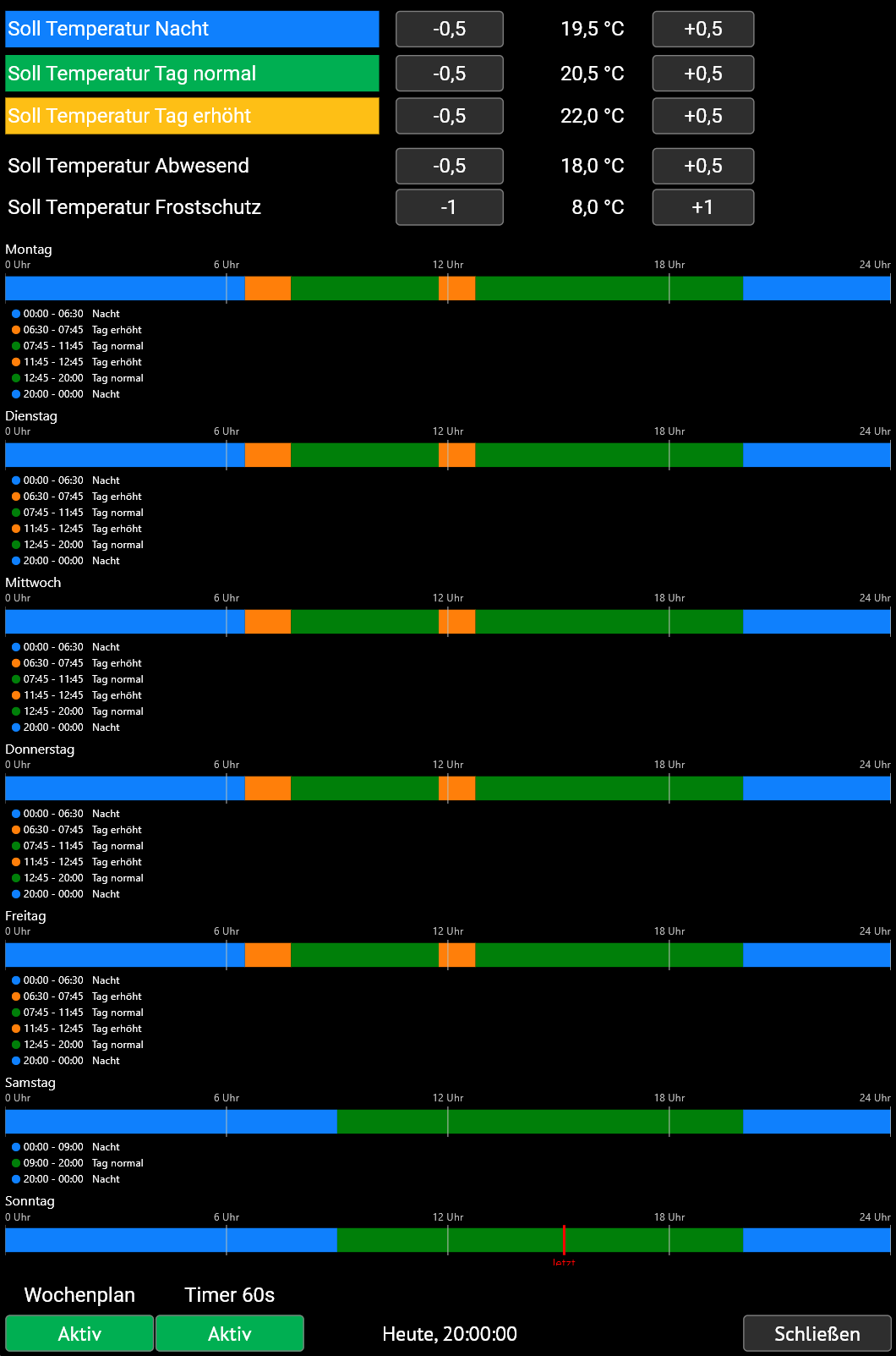

Ich nehme auf ein paar Parameter automatisch Einfluß, da ich weiß ob der Raum in Benutzung ist oder vermutlich genutzt wird. Also Wecker ist für HomeOffice gestellt, damit gibt es 45 Minuten VOrlauf im Büro, damit ich nicht frieren muss.
Die Einstllmöglichkeiten sehen im IPSview bei mir dann so aus
Aber das gibt es nicht für jeden Raum, nur die wichtigen und entsprechend genutzten.
