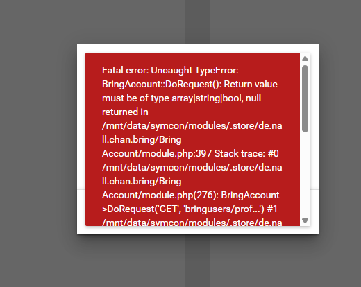

auch ich habe Probleme bei der Anmeldung (und beim Anlegen der Listen).
ggf. kann ich dir den “Debug” zu kommen lassen.
Darin ist zu erkennen, dass die Anmeldung grundsätzlich funktioniert, weil mein Name “Stoner” dort auftaucht und auch die “Listen” sich nun auch anlegen lassen)

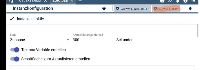

Aber hat die Listen Instanz als übergeordnete Instanz (Gateway) auch diese Account Instanz?
… ja, siehe letzten Screenshot.

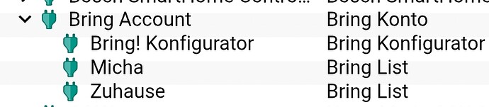

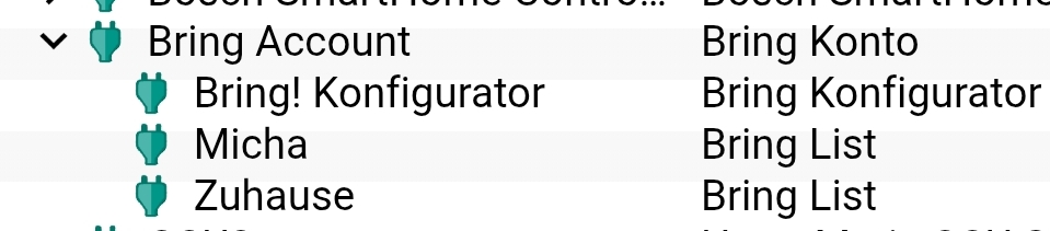

In der Baumansicht (physikalisch) sollte es so aussehen:
Jaaa :smiley:

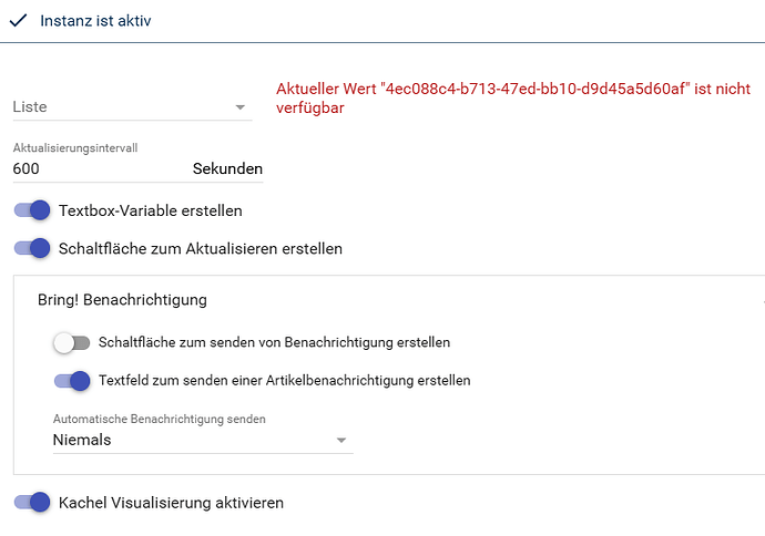

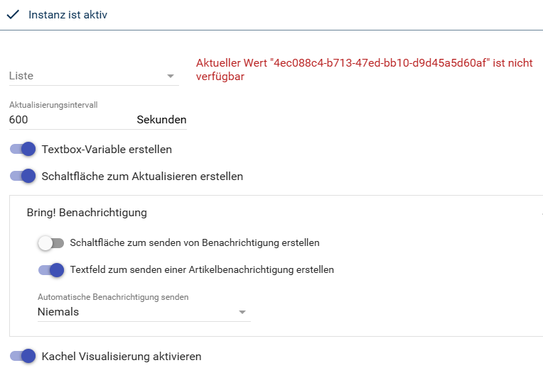

Aber wie schon erwähnt, gibt es eine Fehlermeldung bei der Anmeldung und der Hinweis in der Bring List Instanz: “Aktueller Wert xxx nicht verfügbar”.
Da ist ja nichts was man, auch als Laie, falsch machen könnte…
