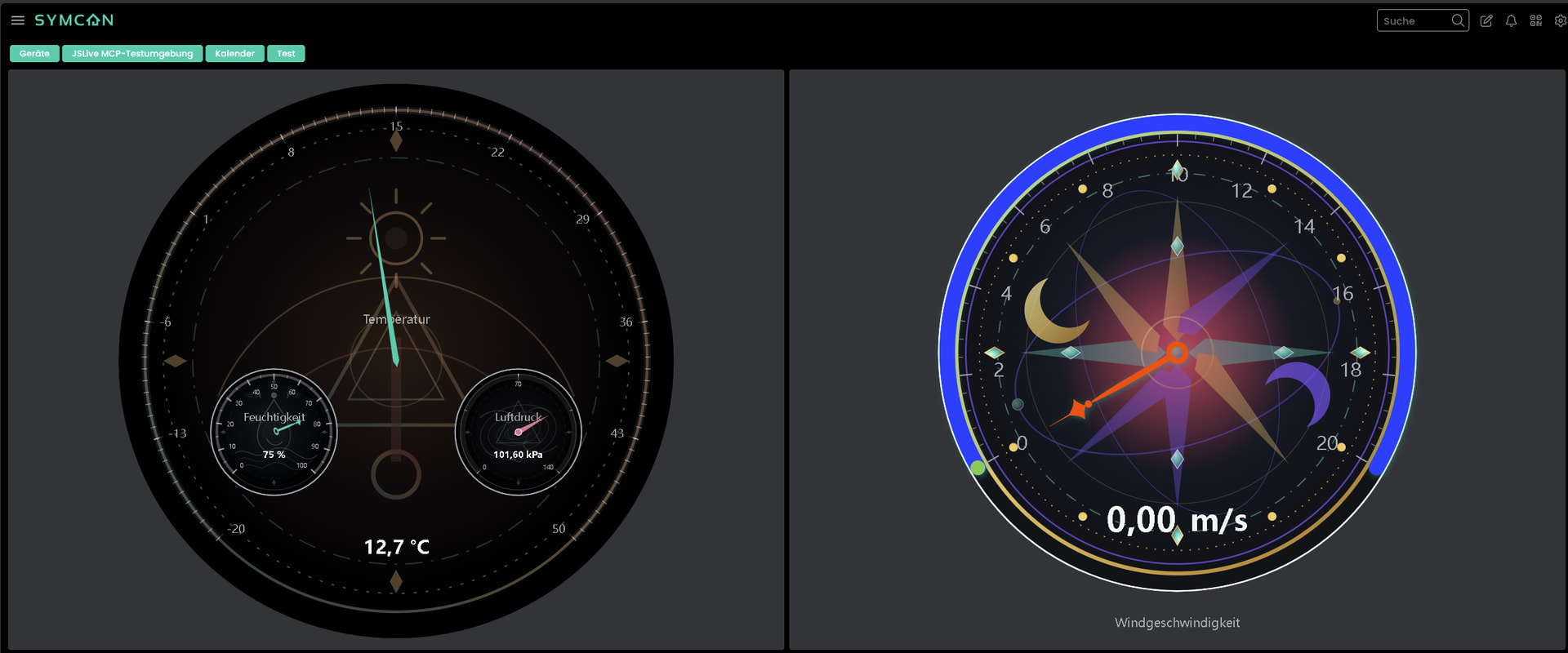

Wer Charts mag, hier mal der erste Eindruck, was zukünftig durch Apache ECharts gehen wird. Ich bin gerade bei den Gauges. Und das ist nur ein Anfang:
Burkhard
