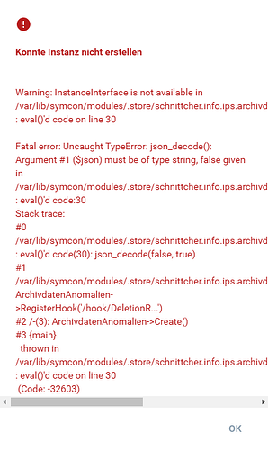

hab den Beitrag grad gefunden und fand es sehr interessant… bekomme aber nach der Installation folgende Fehlermeldung:
IPS V8.1
was kann das sein?
Kannst du die Fehlermldung bitte mal komplett posten?
moin,
bitteschön:
Konnte Instanz nicht erstellen
Warning: InstanceInterface is not available in /var/lib/symcon/modules/.store/schnittcher.info.ips.archivdatenanomalien/ArchivdatenAnomalien/module.php(6) : eval()'d code on line 30
Fatal error: Uncaught TypeError: json_decode(): Argument #1 ($json) must be of type string, false given in /var/lib/symcon/modules/.store/schnittcher.info.ips.archivdatenanomalien/ArchivdatenAnomalien/module.php(6) : eval()'d code:30
Stack trace:
#0 /var/lib/symcon/modules/.store/schnittcher.info.ips.archivdatenanomalien/ArchivdatenAnomalien/module.php(6) : eval()'d code(30): json_decode(false, true)
#1 /var/lib/symcon/modules/.store/schnittcher.info.ips.archivdatenanomalien/ArchivdatenAnomalien/module.php(26): ArchivdatenAnomalien->RegisterHook('/hook/DeletionR...')
#2 /-(3): ArchivdatenAnomalien->Create()
#3 {main}
  thrown in /var/lib/symcon/modules/.store/schnittcher.info.ips.archivdatenanomalien/ArchivdatenAnomalien/module.php(6) : eval()'d code on line 30
 (Code: -32603)
