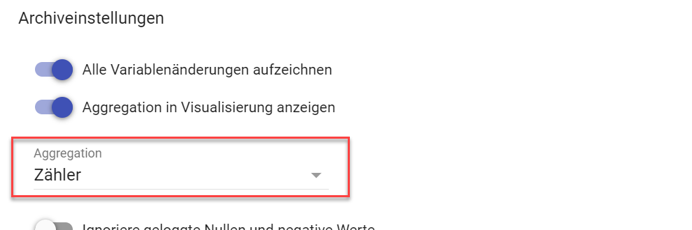

Liefe denn der kumulierte Energieverbrauch der Heizung (Strom oder Gas) unter der Definition Zähler?
Es geht um diese Einstellung deiner Variablen:
Kaum macht man’s richtig . . . :slight_smile:
Herzlichen Dank!
