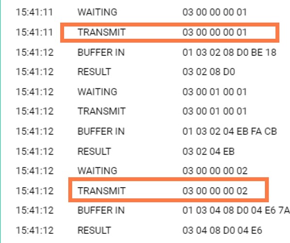

Hi, paresy meinte, dass IP-Symcon dann die Register auf einmal abfragt und damit das System entlastet wird…
Daher wollte ich die Zähler in max 4 Blöcken abfragen
Macht keinen Unterschied.
Die Abfrage erfolgt dennoch für jedes Register einzeln.
