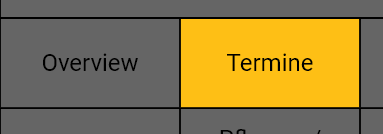

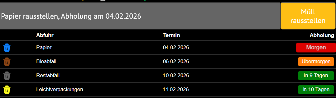

Das obere sind einfach zwei Felder, die die Aufgabe anzeigen bzw. nach Bestätigung halt nicht mehr. Das nutze ich auch zur Hervorhebung in meinem Menü
um direkt zu sehen, das da etwas ansteht.

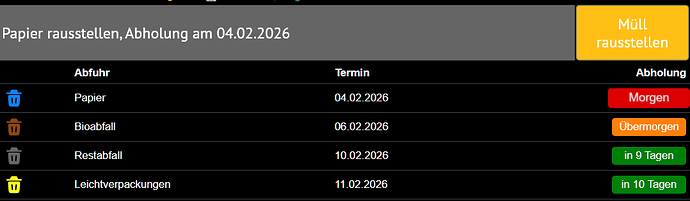

Das untere ist eine HTML Tabelle, die sehr flexibel Farben und Größen anpassbar verwendet.
Außerdem gibt es noch eine “Card”, die den nächsten Termin anzeigt, die ich in meiner Kopfzeile verwende
grafik
Der rote Badge “atmet” jeweils ein bischen, damit er noch auffälliger ist.

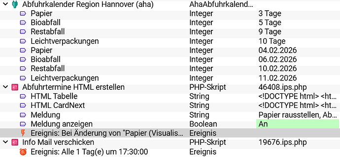

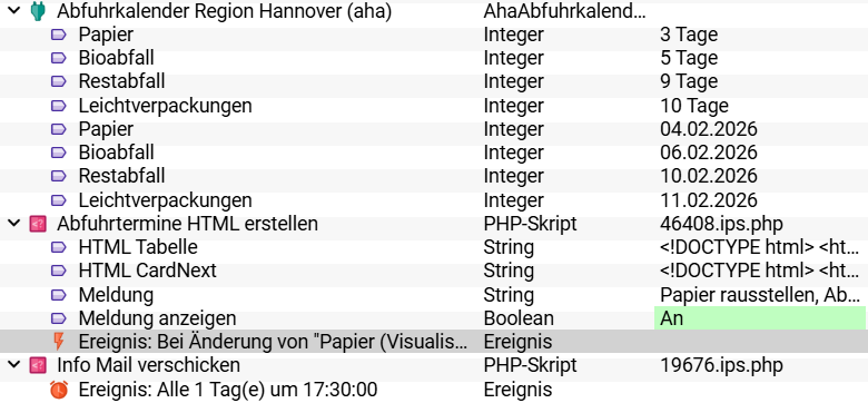

Das Script legt die Variablen für die Ausgaben unterhalb von sich selber an, sie können dann direkt in IPSview verwendet werden.
Es müssen nur die IDs aus diesem Modul oben gepflegt werden.

Das Scipt sollte ein Ergbnis bekommen, bei Aktualisierung einer der Variablen aus diesem Modul
damit die Variablen vom Script korrekt aktualisiert werden.
Ich nutze auch noch ein einfaches Script, das mir täglich um 17:30 eine Mail schickt, falls eine “Meldung” vorhanden ist. Also viel “Alarm” einen Tag vorher, damit ich keine Tonne vergesse.
