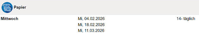

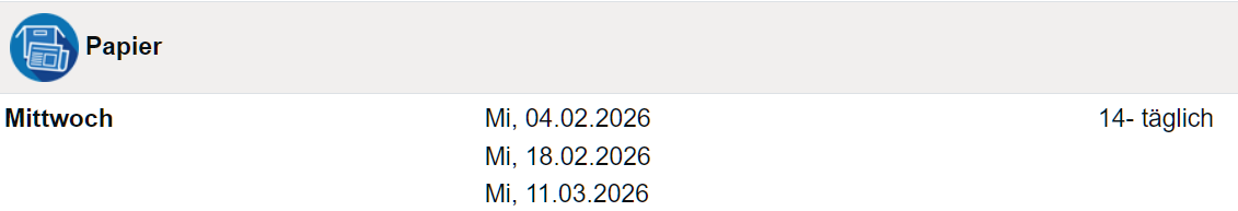

scheinbar hat AHA Region etwas verändert, ich bekomme keine Papierabfuhr mehr im Modul, online ist sie aber da
Hat das Problem noch jemand?

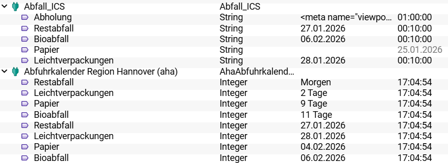

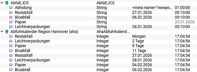

Update:
Mhm, das Problem ist nicht dieses Modul, sondern die Abfall_ICS Instanz, die die URL von hier nutzt.
Update2:
Was auch immer sich verhakt hat, Token neu erstellt und URL getauscht, schon geht es wieder.
Aber alle AHA Region Kunden aufpassen, ab März ändern sich ganz viele Termine, aber das sollte das Modul ja mitbekommen.
