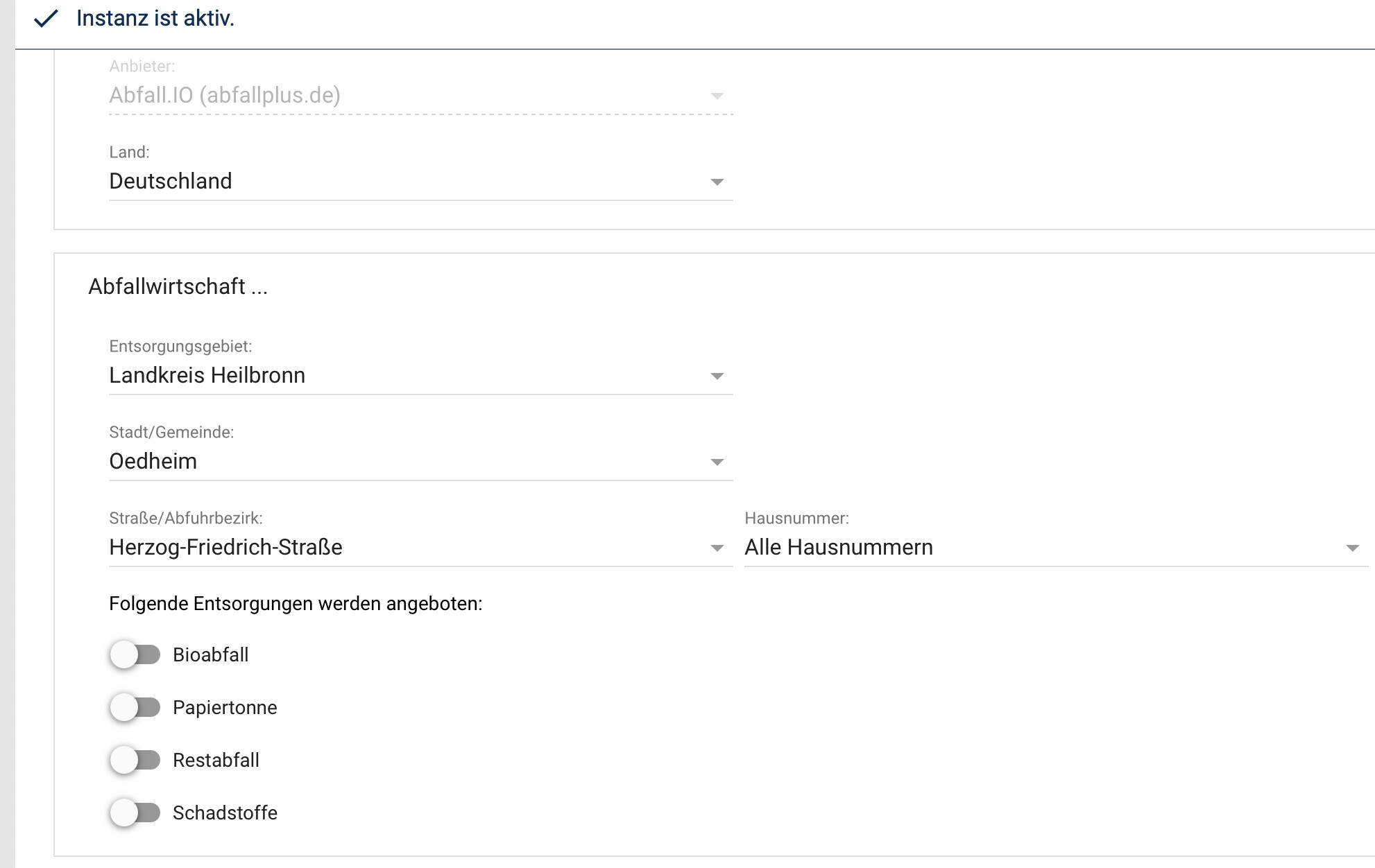

Bei mir im Ort wurde zum Jahreswechsel die Gelbe Tonne eingeführt und die wollte ich jetzt gerade im Modul anpassen. Leider wird mir die da noch nicht angeboten.Musst du da etwas im Modul anpassen oder hat da Abfall.IO die Schnittstelle noch nicht angepasst? In der Abfallapp sehe ich die gelbe Tonne schon…
Gruß Isi
Danke Dir Isi,
Schaue ich mir morgen mal an, sollte aber da sein wenn schon in der App!
Bis dann
heiko
Also, Du hast Recht - in der Abfall.IO Schnittstelle sind die Daten nicht mehr eingepflegt.
Ich glaube ich hatte es hier schon mal geschrieben - ich glaube das die Schnittstelle ausläuft und nicht mehr wirklich gepflegt wird. Einige Landkreise sind schon richtig raus, d.h. gelöscht. Die neue Zukunft ist anscheinend Aball.APP. Dort ist auch die Gelbe Tonne gepflegt. Musst Du wahrscheinlich die Sache neue aufsetzen :frowning:

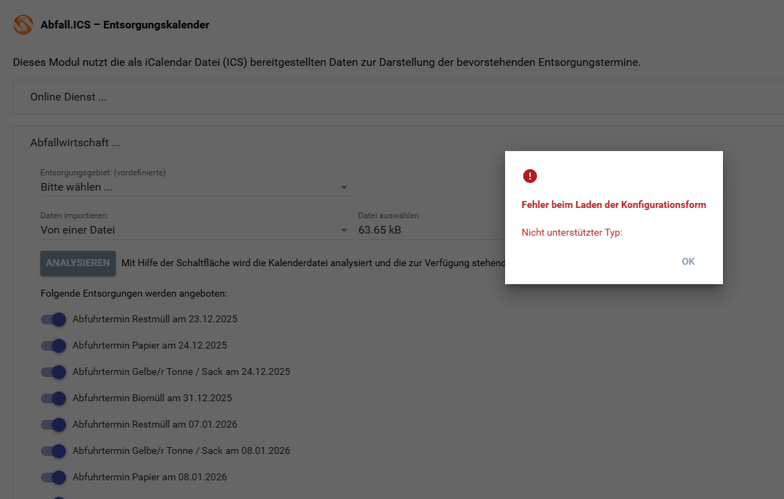

Hi, ich hatte bei mir die Abfuhrtermine für unseren Wohnort mit einer ICS Datei reingeladen.
Heute ist mir nun aufgefallen, dass ich im IPS-Log jeden Tag einen Eintrag habe, weil es keine Daten mehr gibt. Daher wollte ich eben eine neue ICS Datei für 2026 hochladen, doch ich komme erst gar nicht so weit, weil ich jedes Mal wenn ich in der Instanz die Einstellungen “Abfallwirtschaft” öffnen will, folgende Fehlermeldung bekomme. Wenn ich dann auf OK gehe, schließt sich die Instanz.
Bevor ich jetzt eine neue Instanz anlege, wollte ich mal fragen ,ob ich hier evtl. noch etwas falsch mache?
Danke und Grüße André
Wie hast Du denn die ICS Datei hochgeladen wenn Du gar nicht in den Konfigurationsdialog kommst?
Gruß Heiko
PS: Was passiert nachdem Du den Fehlerdialog mit OK bestätigst?
Wenn ich die Instanz neu anlege, dann kann ich eine ICS Datei auswählen und hochladen. Aber jetzt geht das nicht mehr. Ob das nun daran liegt, dass es in der Zukunft keine neuen Termine gibt?
Nach dem Bestätigen der Fehlermeldung mit OK wird der Tab der Instanz einfach geschlossen.

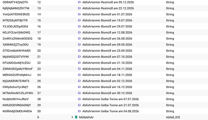

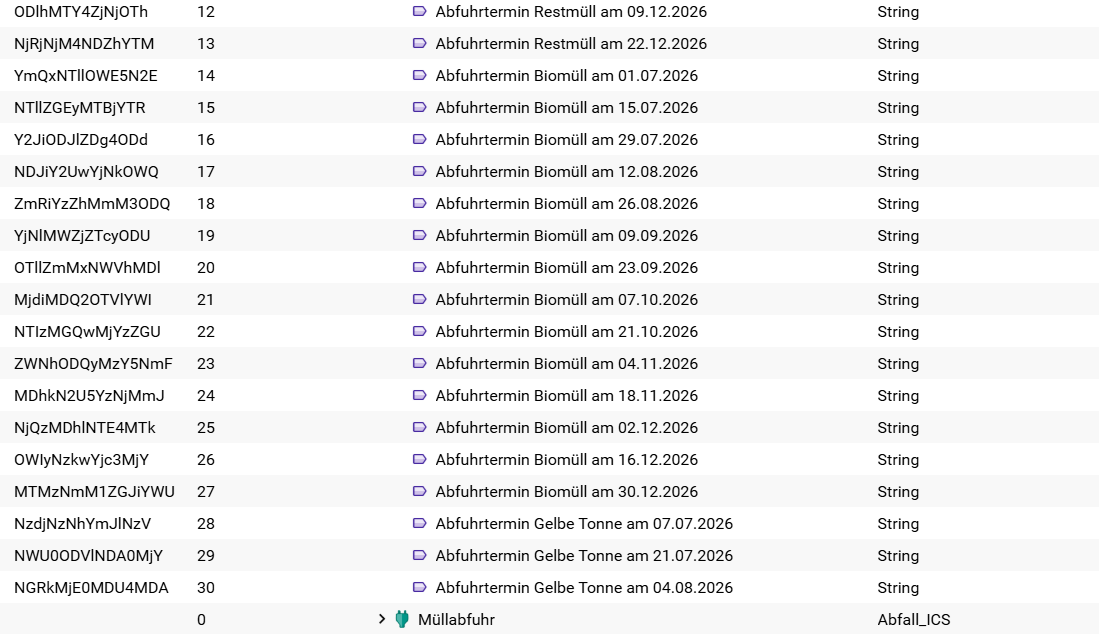

Hallo @pitti, aktuell bekomme ich immer eine Fehlermeldung, wenn ich eine ICS Datei hochladen will.
Ich habe es sowohl mit der Stable als auch mit der neuen Beta getestet. Es werden auch Variablen für die Abfuhrtermine angelegt, aber nicht alle. Es kommt mehrfach folgende Fehlermeldung:
Fehler beim Übernehmen der Änderungen
Warning: Eigenschaft fractionID31 nicht gefunden in /mnt/data/symcon/modules/.store/de.wilkware.ips.modul.awido/Abfall_ICS/module.php on line 169
Magst du dir das mal ansehen? Ich habe die ICS-Datei mal hier angehängt.
Viele Grüße André
download_ics.txt (33,8 KB)
Ich glaube das Problem liegt in deiner ICS Datei - oder wie soll ich es sagen …
jeder Abholtermin heißt anders, also nicht einfach ‚Abfuhrtermin Biomüll‘ sondern ‚Abfuhrtermin Biomüll am 21.10.2026‘ - damit denkt das Modul esgibt GANZ VIELE unterschiedliche Müllarten, aber es ist nur auf max 30 ausgelegt und beim 31 knallts.
Oder anders gesagt, dein ICS passt nicht zur Logik des Moduls - dort ist die Annahme das der Eventname wie bei SEHR vielen nur ‚Bio‘, ‚Papier‘ usw. heißt und sich dann das Datum ändert.
Unabhängig das dass Modul es nicht kann, warum schreibt man bei einer ICS Datei das Datum nochmal in den Namen - das ergibt doch keinen Sinn :wink:
Jedenfalls kann das Modul keine wiederkehrenden Events erkennen - das ist der Grund!
