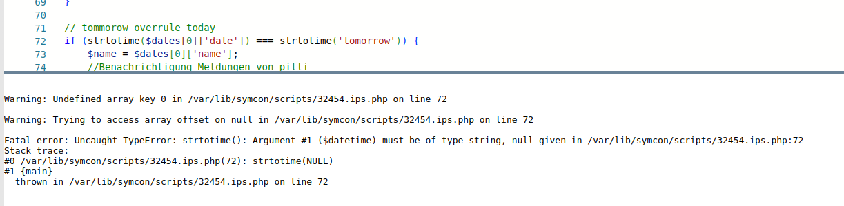

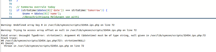

Hallo Stefan, habe jetzt selbst ein Dummy Modul angelegt und dessen ID oben im Skript angegeben.
Die Fehlermeldung ist leider immer noch dieselbe - ev. etwas für PHP-Experten?

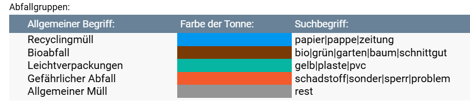

Habe tatsächlich auch ein Problem mit der Farbdefinition. Bei mir nimmt er für die Wertstofftonne anscheinend die für die Restmülltonne definierte Farbe = grau.
Das Türkis für die Wertstofftonne (Leichtverpackungen) ignoriert er. Papiertonne (blau) und Biomüll (braun) funktionieren.
Gruesse.
Passt den der Suchbegriff zu deiner Abfallart, also wenn die Art = „Wertstofftonne“ ist, dann sollte bei Suchbegriff sowas wie „wertstoff“ stehen!
Wenn er bei den Suchbegriffen kein Match hat nimmt er immer den letzten Eintrag un der ist bei Dir grau!
Gruß Heiko

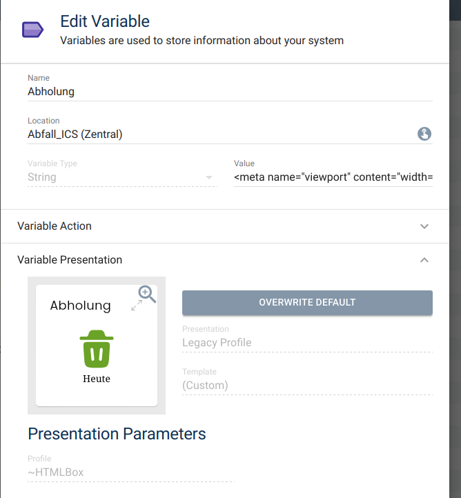

Leider nein, ich brauche den gesamten Inhalt der Variable Abholung und bitte hier als Code (</>) gepostet und nicht als normalen Text bitte!
Danke & Ciao
Heiko

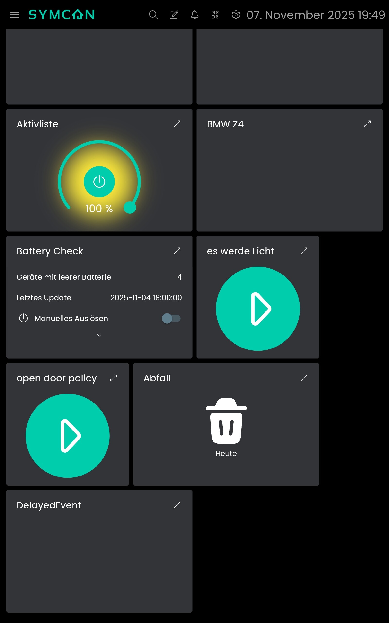

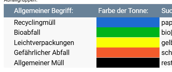

Morgen ist Restmüll und ich habe das testweise ganz schwarz gemacht.
In der Kachel ist der Mülleimer weiß.
Danke Dir für die Daten.
Also, im HTML ist der ‚Allgemeine Müll‘ korrekt mit #000000 kodiert. Wie man anhand deines Screens ja auch sehen kann. Warum es Weiß angezeigt wird ist mir nicht erklärlich. Kannst Du nochmal ein Screen von der Visu zeigen wo es dann Weiß ist?. Welchen Theme nutz du - Standard oder selber definiert? Irgendwelche anderen Sachen die CSS beeinflußen könnten?
Gruß HEiko
Läuft das in der APP oder im Browser?
Falls Browser, mal einen anderen getestet oder im Inkognito Modus?
Ok, das ist spannend.
Es ist ein fully kiosk browser Problem.
Auf Edge ist es korrekt schwarz.
Ich glaube ich dribbel mich zur Lösung, meine ich hätte in einem der myriaden von Einstellungen bei dem fkb mal was zu darkmode gesehen.
Edit: ja ich kanns bestätigen, man muss beim fkb force darkmode off einstellen, da er sonst den standard des systems nimmt und meint er müsse aus schwarz weiß machen. Was sinnbefreit ist, wenn das setting in der visu light ist.

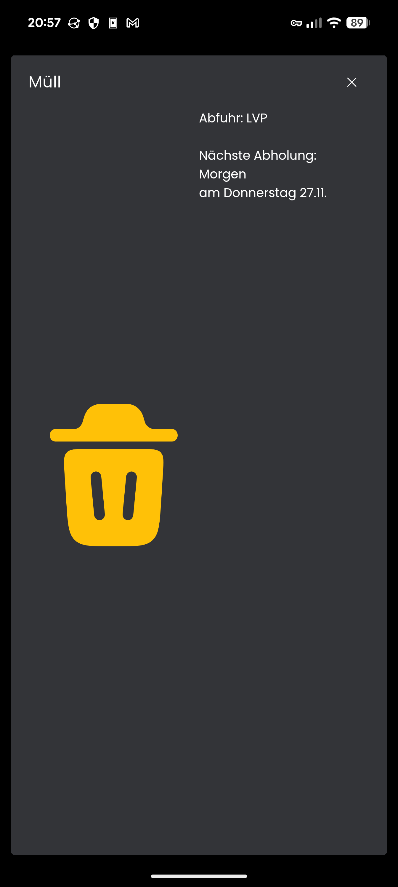

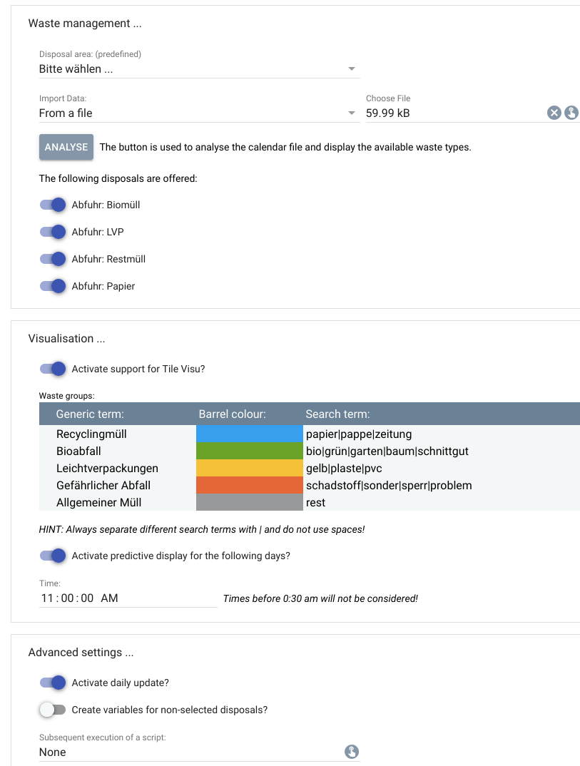

Hi, super Modul, zumindest in der WebFront Visu für mich. Versuche nun das Tile fürs Handy rein zu nehmen, aber mir wird nur die heutige Abholung angezeigt die schon längst weg ist. Das Interessante wäre aber was morgen dran ist.
In Abfall.ICS habe ich mit der Predicted Option experimentiert, aber es scheint nichts daran zu ändern.
Ich mach bestimmt nur was falsch und ich finde in den letzten 30 Seiten dieses Threads einfach die Antwort nicht.
Viele Grüße Andreas

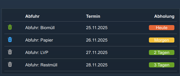

Also so sieht es im Webfront aus. Find ich auch gut so
Diese Variable habe ich verlinkt:
Die Zeit unter predictive habe ich mehrfach geändert.
Macht keinen Unterschied.
So sieht es auf dem Handy aus. Wäre cool, wenn dort dann irgendwann bis Mittag dann in diesem Falle die Papiertonne aufgetaucht wäre.

Kann man natürlich so machen, aber war nie fürs Webfront gedacht.
Die Html-Box unterstützt mehrere Breakponits, d.h. in Abhängigkeit ihrer Größe zeigt sie mehr oder weniger Infos an.
  • L - Groß - wird die Tabelle angezeigt
  • M- Mittel - wird das angezeigt was du gerade auf der KachelVisu siehst
  • S-Klein - wenn Du die Kachel ganz klein machst, wird nur noch die Tonne angezeigt
… wenn Du dann in der TileVisu die Kachel maximierst (Pfeile oben rechts) wird die Tabelle angezeigt.
Soviel zum visuellen Verhalten - damals gab es noch kein HTML-SDK für die TileVisu, deshlb noch als HTMLBox.
Erstmal wird ja der richtige Abholtermin angezeigt - beruhigt mich :slight_smile: Aber ja, zu der eingestellten Uhrzeit, sollte sich in der Darstellung M & S die Anzeige auf den nächsten Termin umspringen, aber nur wenn es ein Abholtermin am folgenden Tag gibt. Was bei Dir ja eigentlich gegeben ist. Also wenn die Papiertonne erst am 27. abgeholt werden würde, dann passiert eben nichts. Jetzt die gute Frage warum funktioniert es nicht bei Dir?

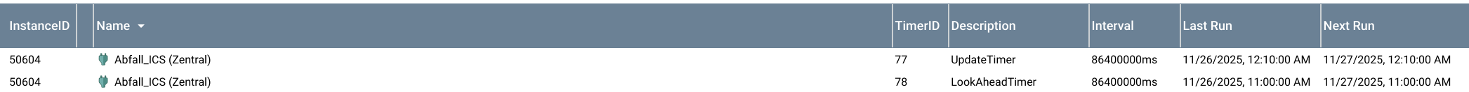

Kannst Du bitte mal die Timer Informationen auf machen und mir die Daten von folgenden Timern zeigen:
Gruß HEiko
Also heute sieht das schon besser aus. Es wird LVP für morgen angezeigt, obwohl heute Papier dran war. Eventuell war ich wegen etwas zu ungeduldig und der Timer lief zwischendrin nicht.
Egal wie groß ich das auf dem Handy ziehe, ich sehe nur das. Das ist für mich eigentlich auch super, es geht mir ja auch nur um den nächsten Tag.
Welche Ansicht ist denn eigentlich fürs Webfront gedacht?
