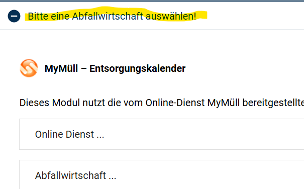

Ich bin gerade nicht am Rechner , aber ja die Instanzen sind nach anlegen vom Status her Rot, weil noch nicht konfiguriert. Das wird aber oben im Konfig-Dialog angezeigt was fehlt. Meinst du das mit fehlerhaft?
Man muss ja erst alle Daten auswählen und konfigurieren, ohne Wüste die Imstanz ja nicht wohin sie gehen soll um Daten abzurufen.
Das mit der Eieruhr bei Mymüll scheint dann aber ein Problem zu sein, schaue ich nachher mal bei mir.
Gruß Heiko
So habe gerade mal eine neue Instanz von MyMüll angeleget. Ging schnell und ohne Probleme …
Wie geschrieben wird dann oben auch angezeigt was erwartet wird!

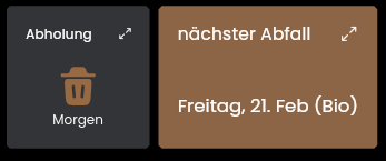

Allerdings hinterlegt dieses die Kachel farbig, wenn ein Abholtermin bevorsteht. Morgen wird z.B. der Biomüll abgeholt und die Kachel ist daher von heute 12:00 bis morgen 12:00 braun hinterlegt. Danach wieder farblos. Damit fällt es besser auf, dass die Tonne nach Vorne muss…
Könnte sowas auch in die Kachelvisualisierung eingebaut werden?
Diese zeigt aktuell Morgen an (Vorausschauende Anzeige ist aktiv, Update um 12:00).
Also entweder das „Morgen“ farblich hinterlegen (wie in der „großen“ Ansicht mit der Tabelle), oder durch Invertieren der Kachel (Hintergrund dann Mülltonnenfarbe, Mülltonne schwarz)?
Hier ein Bild Deiner Kachel und meiner Aufzählung in einer Kachel:

Interesssante Idee, auf die schnelle könnte ich mir eine Art „Invertierungs“-Option vorstellen, also die Kachel bleibt wie sie ist, aber der Hintergrund bekommt die Farbe und das Symbol bleibt halt weiß oder wie gerade der Theme eingestellt ist. Das wäre glaube ich gut umsetzbar!
Gruß Heiko
Hallo Heiko,
das wäre schön und ist auch die „ansehlichere“ Lösung. Wenn mehrere Tonnen am selben Tag abgeholt werden wird dann die oberste Farbe in der Liste genommen?
VG Rüdiger
Nachdem ich geantwortet hatte, kam mir das Problem auch in den Kopf.
Einfache Lösung, die erste Tonne bestimmt die Kachelfarbe der rest behält sine Farbe :smiley:
Oder mal schauen was so per CSS geht mit meinen Fahigkeiten :rofl:
Gruß Heiko

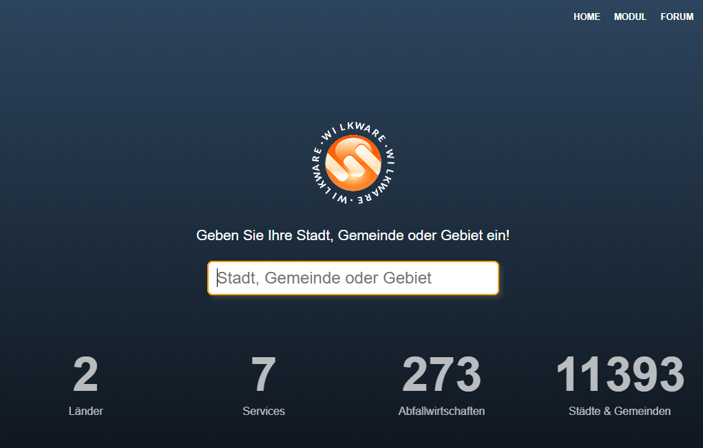

DANKE schon mal an alle die mir ihre Adresse zum Testen geschickt haben! Dadurch konnte ich noch kleine Fehler beseitigen und Verbesserungen einbringen.
Als Ergebnis gibt es hier schon mal eine kleine Preview auf die Zahlen im Such-Service …
Das sind jetzt immerhin stattlich ~4000 Städte und Gemeinden mehr :smiley: :smiley: :smiley:
Den Such-Service werde ich gleich live stellen, aber das Modul braucht noch etwas Zeit - altes Henne-Ei-Problem!
Melde mich wenn es wieder ein Update gibt!
