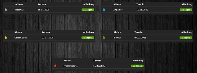

Ich hab da mal ein kleines Add-On für dieses überragende Modul (Danke an Pitti :raised_hands:) umgesetzt. Hier einfach als kleiner Gedankenanstoß für Interessierte…
Nachdem im Hausflur bei uns keine explizite Visu hängt, ich aber beim Verlassen des Hauses sehen will ob ich noch den Müll rausstellen darf, habe ich mittels folgender Hardware fürn schmalen Taler ein Müll-Licht integriert.
Hersteller Website
Das Lämpchen (wird einfach in eine Steckdose gesteckt) zeigt bei Bewegung die passende Farbe zum (morgen) anstehenden Müll. Nach 2 Minuten ohne erkannte Bewegung schaltet diese sich wieder aus.
(Bei mir werden glücklicherweise nie zwei Müllsorten gleichzeitig abgeholt)
Aktuell sieht man natürlich nicht, ob der Müll nicht bereits von jemand anderen rausgestellt wurde. Hier könnte man evtl. über die Visu quittieren oder alternativ einfach über einen Zigbee-Button.

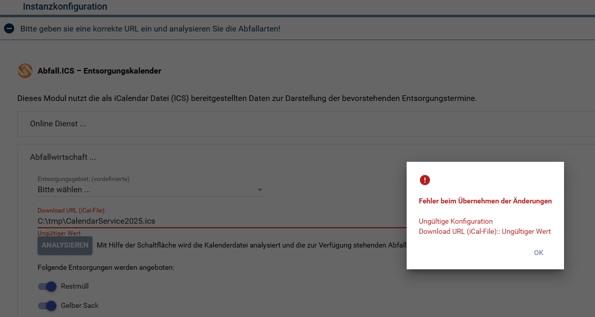

Ich habe es jetzt geschafftt, dass ich mir die einzelnen ICS-Dateien downloade, zu einer Gesamten Datei zusammenfüge und dann wieder bspw. In GoogleKalender zu importieren. Das funktioniert schon mal.
Ich habe anschließend versucht diese Datei „C:\tmp\CalendarService2025.ics“ als URL beim "Abfall.ICS - Entsorgungskalender einzutragen. Leider bekomme ich dann diesen Fehler:
Selbst wenn ich nur die Restmüll.ics lade, bekomme ich diese Fehlermeldung.
Ich verwende die BETA-Version.
Woran kann das liegen?
Hallo sunni2002,
das wird so leider nicht funktionieren, da das ein Link zu dem entsprechenden online freigegebenen Kalender des Unternehmens / Entsorgers sein muss.
Du müsstest einen öffentlichen Kalender erstellen, welcher für jeden zugänglich ist. Das würde ich aus Sicherheitsgründen jedoch so nicht machen.

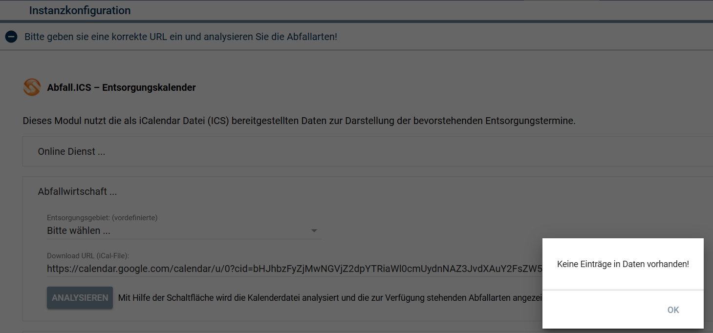

ok … ich hätte versucht im Google Kalender einen eigenen Müllkalender anzulegen und dort die ICS Datei importiert. Danach habe ich den Müllkalender öffentlich gemacht. Hast du das gemeint?
Dann bekomme ich folgende Medlung:

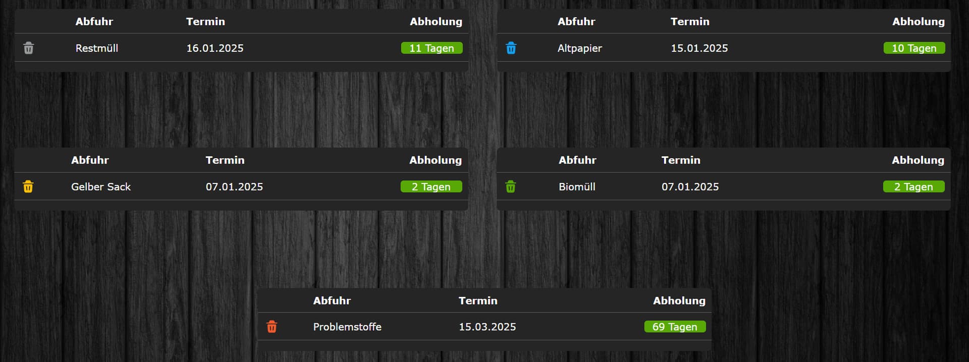

Die Links von unserer Gemeinde funktionieren. Ich habe es einstweilen so gelöst, dass ich für alle Arten an Müll eine eigene Instanz angelegt habe:
Wäre nur cool wenn ich alles in einer Instanz hätte :slight_smile:
Du bräuchtest dazu eine eigene Domain bzw. fixe IP mit dem Link/Pfad zu deinem Kalender.
Von daher wird dir aktuell nichts anderes übrig bleiben, als die Daten so wie gemacht einzeln einzubinden.
