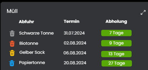

Frage zur TyleVisu:
Kann man an den Einstellungen für das Skalieren eventuell zukünftig etwas anpassen ? Ich glaube der Abstand der Tabellenspalten könnte zu groß sein. Ich würde die schöne Tabelle in der TyleVisu gern viel kleiner ziehen, da einfach zu viel Platz bei drauf geht.
Anbei eine Demo vom Istzustand:
Ist:
Wunsch Zustand:
Hier sieht man mal gut das Größenverhältnis auf einem Bildschirm. Selbst bei dieser doch schon sehr großen Kachel sehe ich die Tabelle leider noch nicht.

Zur TileVisu:
Ich verstehe absolut Dein(e) Punkt(e). Das ist aber ein echt schweres Thema. Alle die noch nie für die TileVisu was aufbereitet haben können sich das vielleicht gar nicht vorstellen. Es gibt unzählige Endgeräte und Displaygrößen. Allein schon das Verhalten zwischen iOS und Android und da z.B. iPad vs iPhone ist momentan der Horror. Da die Visu im iFrame arbeitet hat man leider auch nicht viel Infos zum auswerten. Deshalb ist die jetzige Lösung ein einziger Kompromiss ![]()
Mit dem HTML-SDK geht es schon in die richtige Richtung, nur dann ist die Kompatibilität auf 7.x festgelegt und das finden dann andere bestimmt nicht lustig ![]()
Was ich mir vorstellen könnte das der User paar Settings selber einstellen kann (Brerakpoints, Schriftgröße usw.). Man muss dann aber auch sagen das es dann für alle Geräte gilt und man dann da wieder sich Probleme einhandelt. Henne - Ei - Problem .
Ich bin aber für jeden zielführenden Vorschlag offen!
VG Heiko
Ja Heiko, verstehe ich absolut. Ich denke dieser Vorschlag von Dir könnte ein guter Kompromiss sein. Man hat dann zumindest die Option.
Irgendwann in der Zukunft gibt´s dann ja eventuell nur noch die neue Visu und man muss weniger Kompromisse eingehen und schwenkt aufs HTML-SDK. (Hab mich auch sehr schwer getan zu switchen, aber ich glaube da steckt gutes Potential drin) Thema „feineres Raster“ ![]()
