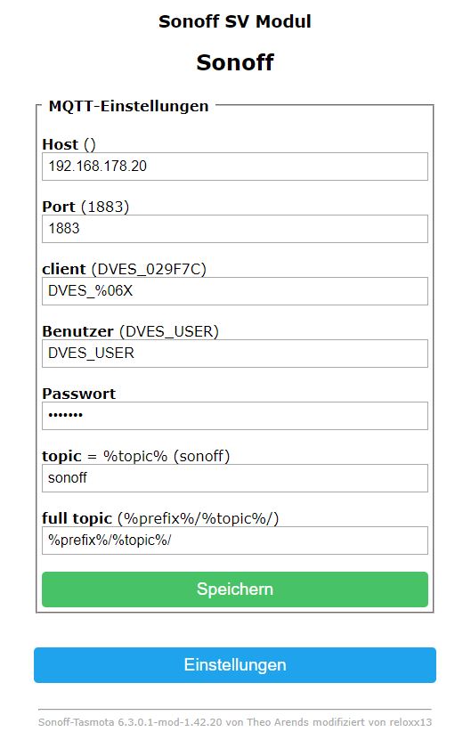

irgendwo habe ich noch einen Fehler. Muss ich noch irgendwas wie ein Skript anlegen für die Anzeige der Sensoren? Habe mosquitto installiert bekommen unter Win 10 bzw. der Port ist geöffnet.
Habe jetzt folgende Einstellungen angegeben:
das sieht soweit ok aus. Starte doch mal den Debug in der Tasmota Instanz und schaue was dort passiert.
Wenn da nichts reinkommt solltest Du den Debug in der MQTT Instanz anschauen, da kommen ja für alle Geräte die gesendeten Daten an.
Wenn da nichts kommt stimmt meiner Meinung nach mit dem Mosquito was nicht.
Christian
@Christian welche Zeile ist das bei dir? Da bin ich gerade überfragt, in der Zeile kommt bei mir nichts mit State vor.
@Stefan71 und setz die MQTT ClientID mal auf symcon.
In der Debug Konsole kommt wirklich nichts an. Wenn ich den Sonoff An/Aus schalte müsste ja da was kommen.
Habe die Client ID auf symcon gestellt, aber auch ohne Erfolg.
