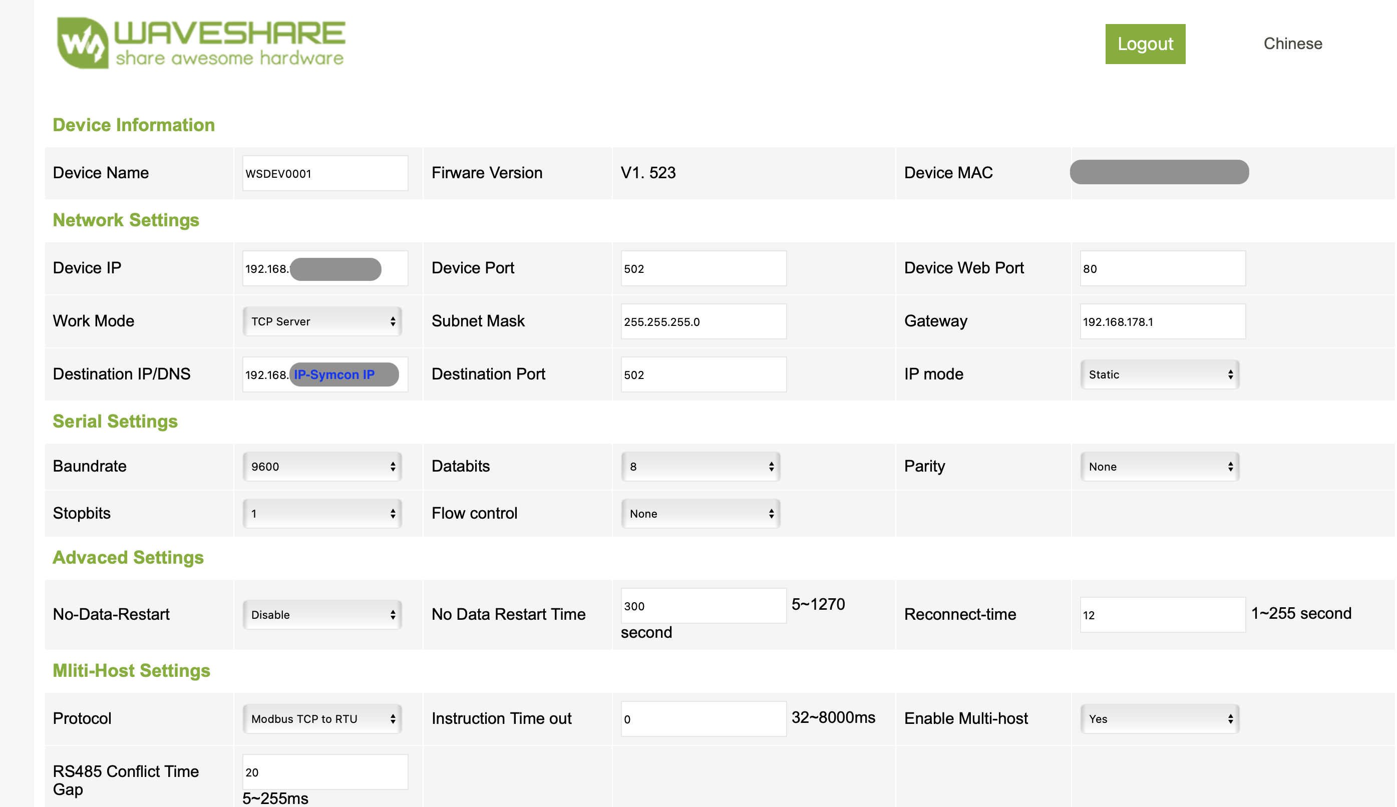

Installations-Details bzgl. Modbus-Anbindung:
Solplanet-Wechselrichter (z.B. ASW08kH-T3) mit drei Phasen (Endung T3) hat die Geräte ID 3 (Standardvoreingestellt und laut Hotline immer aktiv ab Auslieferung).
Das heißt in Symcon:
Splitter Instanz:
Modbus TCP
Geräte ID 3
Client Socket:
192.168.xxx.xxx (IP-Adresse des Waveshare in Deinem Netzwerk)
Port 502
Waveshare-Einrichtung: (Waveshare RS485 to ETH (B) )
Wichtig sind die Ports 502, Baudrate 9600 sowie die IP-Adressen vom Waveshare (statisch einrichten! und Symcon)
