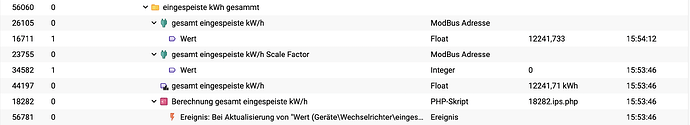

Wie versprochen die Vorlage für Meter 1 (Messgerät 1) von SolarEdge.
Was beinhaltet die Vorlage:
  • alle Adressen von 40121 - 40293 mit ihren originalen Namen aus der Spec
  • über virtuelle Adressen werden einige nützliche (berechnete & formatierte) Werte bereitgestellt
Hinweis:
  • laut Spec wird „M_Exported“ & 'M_Imported" in Wattstunden geliefert, sind aber kWH - darum der Umrechnungsfaktor von 0.001
  • die mir nicht wichtigen bzw. nicht erschlossenen Adressen sind inaktiv
modbus_SE_METER.json (31,7 KB)
Aussehen tut das dann so
