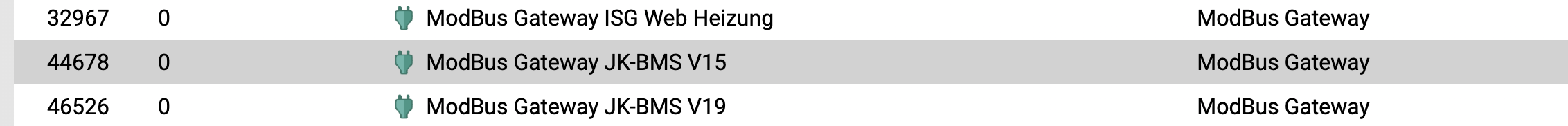

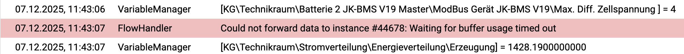

ich habe kürzlich um ein 2.Speicher mit JK-BMS erweitert.
Da die JK-BMS Firmware immer noch buggy ist (19.10), überwache ich zusätzlich mit IPS und greife ein, wenn z.B. das 0% Limit unterschritten wird.
Allerdings habe ich das Problem, dass nicht mehr alle Modbus-Werte aktualisiert werden. Manchmal dauert es Stunden, bis die letzten 2-3 Werte aktualisiert werden.
Die ersten Werte in der Liste gehen immer recht schnell, aber auch nicht genau in dem eingestellten Abfrageintervall.
Im Meldungsfenster kommt dann ein Timeout zu einer Variable und auch alle weiteren danach werden nicht mehr aktualisiert.
Ich habe nun von 115200 auf 9600 runter gestellt und so geht es.
Über den Waveshare 4x RS485 to ETH frage ich neben den JK-BMSen auch noch den Deye ab.
Ein Solaredge wird direkt über Modbus TCP abgefragt und auch die Heizung wird über Modbus abgefragt/gesteuert.
Muss ich da irgend ein Puffer im IPS über die Spezialschalter vergrößern, damit ich wieder mit 115200 abfragen kann?

Hi, zwischenzeitlich habe ich den Symcon Support befragt, aber Verwertbares kam dabei nicht raus. Sie haben angeboten ein Debug-Log zu untersuchen.
Dazu habe ich dann von 9600 Baud wieder auf 115.200 hoch gestellt und auf einmal läuft es problemlos. Nur die Aktualisierung der abgefragten Daten kommt nicht genau in dem eingestellten Intervall. Was jetzt aber nicht so schlimm ist.
