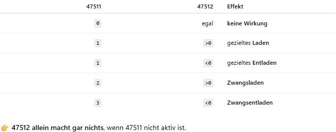

Die R/W Register 47511 (Holding Register, UINT16) & 47512 (Holding Register, INT16) fehlen hier noch und müssen von Euch händisch nachgetragen werden. Mit beiden immer in Kombination ist ein forciertes Laden und Entladen des Speichers möglich (siehe Screenshot).
Als Beispiel:
