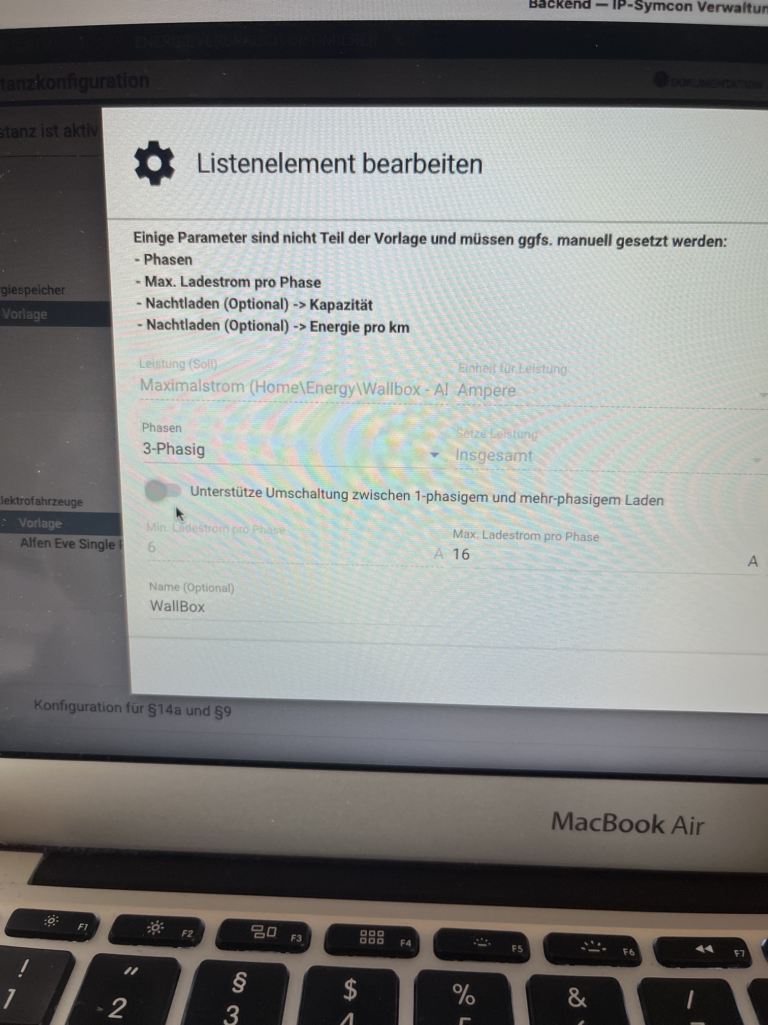

irgendwie passt was mit den ein/drei Phasen einstellung nicht
der lädt bei mir immer 3P, und ich vermute das er auch immer nach zeit x auf 16 A zurück fällt, habt ihr die Wert wiederholzeit berücksichtigt die bei Alfen nötig ist das der wert auch fix bleibt und nicht nach ausbleiben nach zeit x zurück fällt auf 16A ?
Im Konfig menü ist drei Phasen umschaltung auch grau

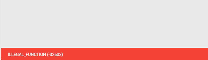

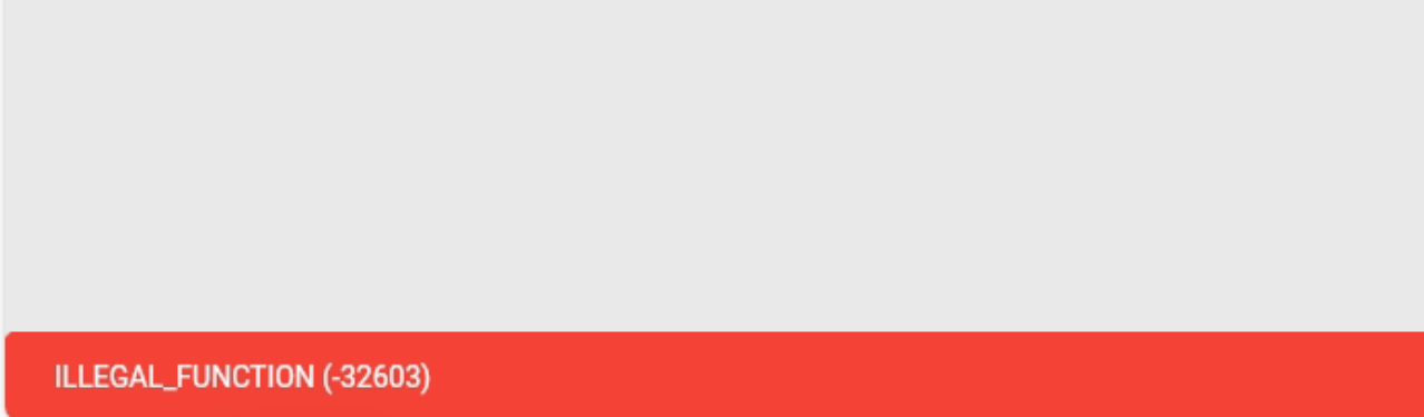

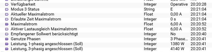

Moinsen, ich habe auch eine Alfen und sehe die Werte. Aber ich kann leider nicht die Ampere oder die Phasen umstellen obwohl ich das im Interface aktiviert habe, zumindest das mit den Phasen verstellen.
Ok, durch das umstellen auf kann ich zum Teil steuern aber nicht immer.

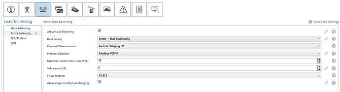

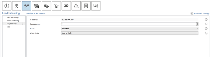

Es ist auch Parallel eine 2te Instanz Aktiv auf den Modbus. Können den Alfen das nicht ab ?
Also die Verbindung bricht immer wieder ab und läuft nicht zuverlässig.
Soweit mir bekannt, kann die Alfen nur einen ModBus Teilnehmer gleichzeitig.

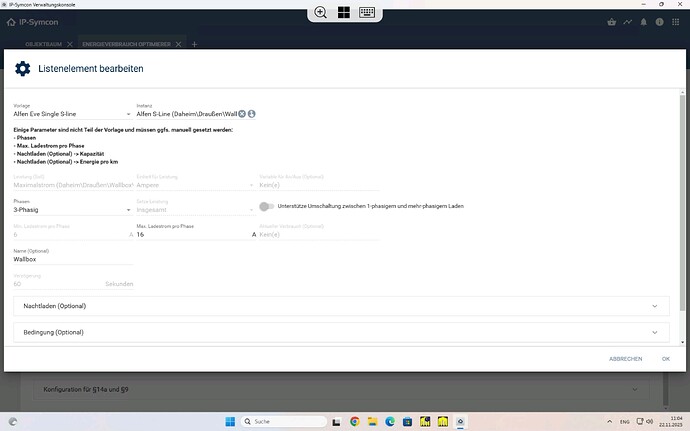

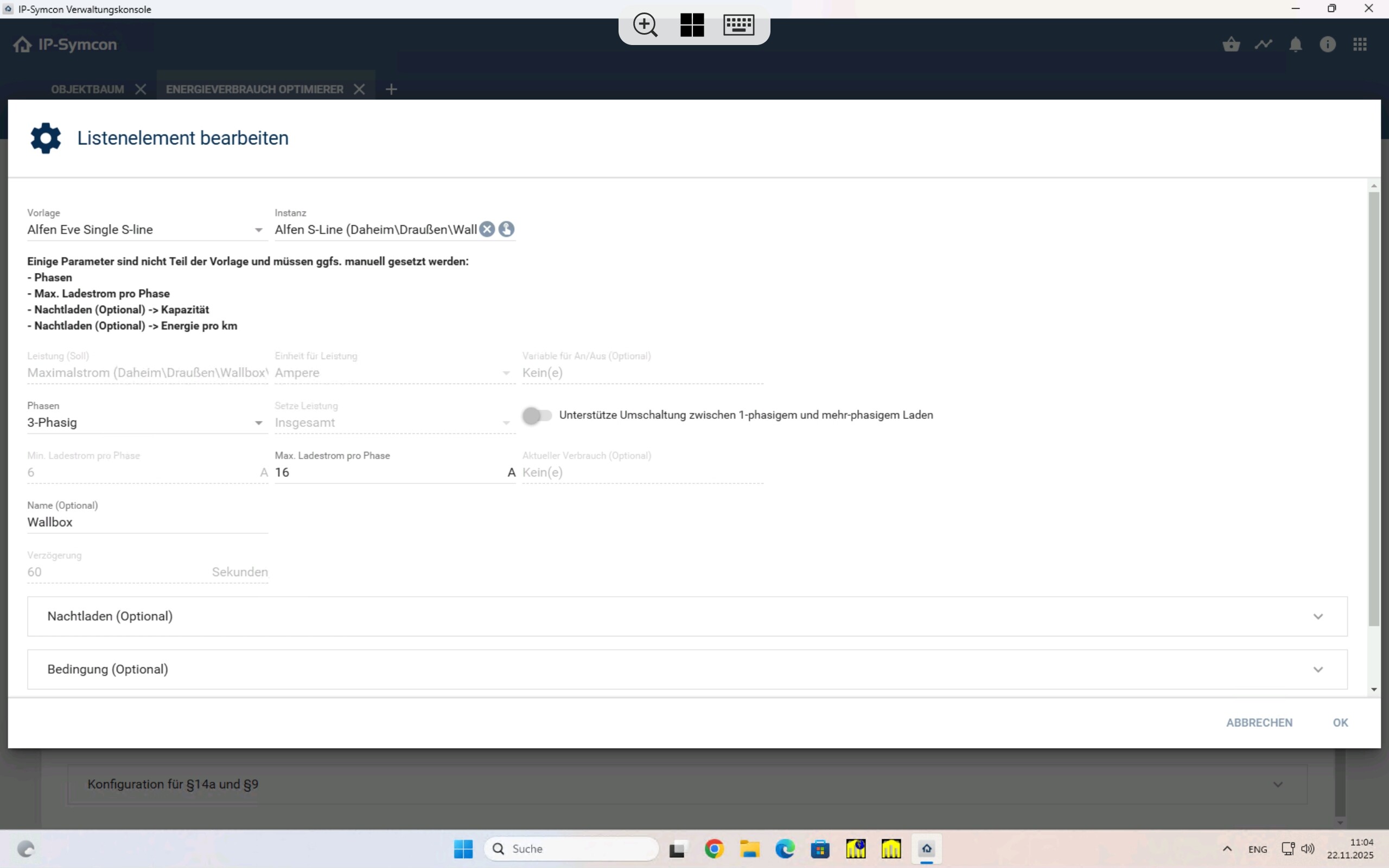

hat von euch jemand die Alfen S-Line mit dem Energie Manager Beta und der Vorlage in Betrieb und ist damit auch mit der 1 - 3 phasigen Umschaltung zufrieden?

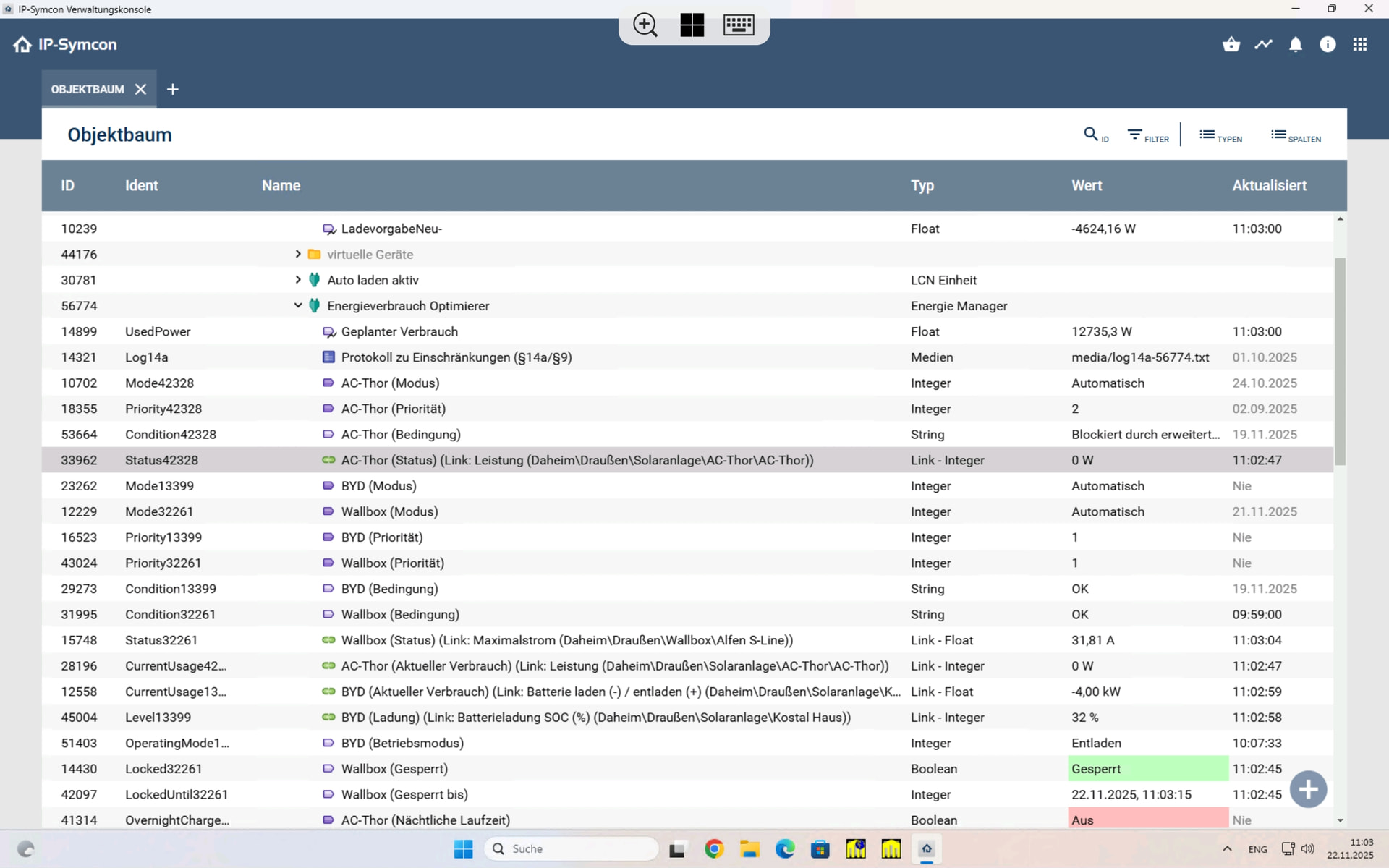

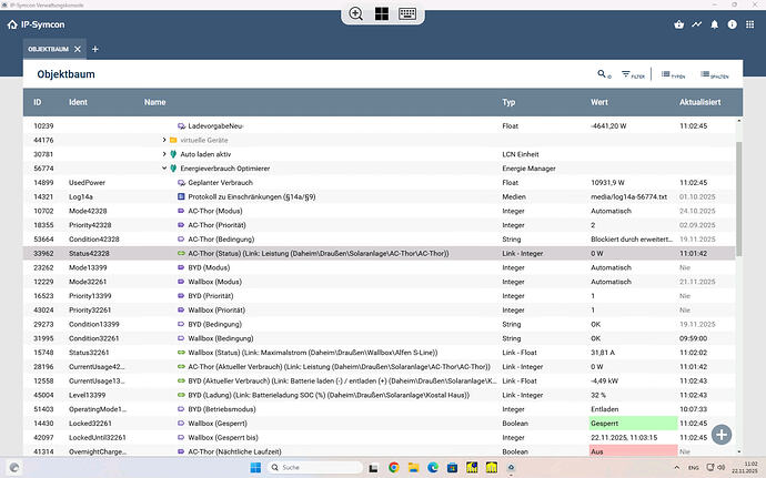

Bei mir läuft symcon 8.1 und der Energiemanager Beta. Am Energiemanager läuft ein Heizstab und es sind meine beiden Batterien in Betrieb, soweit funktioniert das problemlos. Nur wenn ich meine Wallbox Alfen S-Line einrichte, die Prameter einstelle, wird sie fast immer auf voller Leistung angesteuert. Die Einstellung 16A je Phase funktoniert nicht. Die Leistungsvorgabe aus dem Energie Manager wird berechnet, aktuell meist bei 4 - 6 kW trotzdem steht der Stromwert für die Wallbox zeiweise bei 48A.
Kann ich das überhaupt so falsch einstellen oder warum passiert das?
