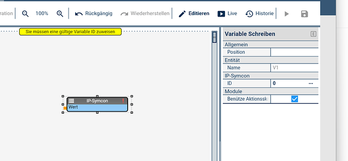

Kannst du mir im Logikplan kurz die Konfiguration vom letzten Block zeigen?
Ist der Haken bei „Benutze Aktionsskript“ drin?
Der ist aktuell nicht drin:
Hab ihn zum Test aktiviert, hat keinen Unterschied gemacht.
Korrektur, es scheint mit dem seten des Hakens zu funktionieren.
Es braucht offenbar ein paar Sekunden bis auf dem ModBus Gerät die Änderung auch ankommen.
Thema ist damit gelöst, danke für den Support.
