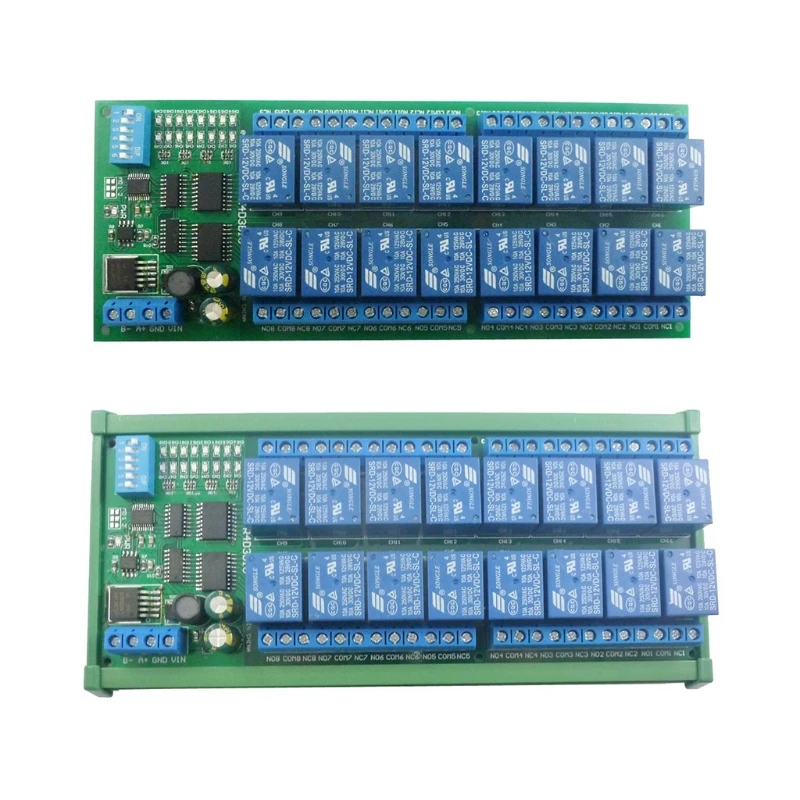

Ich möchte meine Fußbodenheizungs-Motoren über Symcon steuern und habe mir dafür diese Karte zugelegt:
diese karte ist nun angekommen und ich habe das natürlich sofort probiert.
Leider will die karte nur schalten, wenn ich über „Schreibe Single Register (06)“ die werte 1 (an) und 2 (aus) versende. auf „Schreibe Single Coil“ reagiert die Karte nicht.
Hat jemand eine Idee wie ich die Karte dazu bringen kann auf „Schreibe Single Coil (01)“ zu reagieren?
Mir ist der Umweg über weitere Bool Variablen mit Action Script und einem Script für die Rückmeldung irgendwie zu doof. das sollte doch auch anders gehen.
Evtl. hat ja jemand ein ähnliches Problem und eine tolle (einfache) Lösung dafür?
