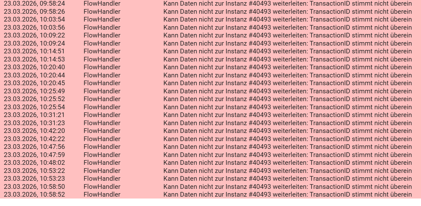

Dies Fehlermeldung bekomme ich momentan regelmäßig:
Hinter der Instanz #40493 verbirgt sich eine Splitter Instanz
Die Splitter Instanz hat einen Client Socket als Parent
und zwei ModBus Geräte Instanzen als Children:
Beide Modbus Geräte lesen über Datenblöcke die Informationen und erhalten sie auch.
Bei beiden Geräten ist die Fehlerbehandlung auf „Fehler nie ins Log protokollieren“ gesetzt.

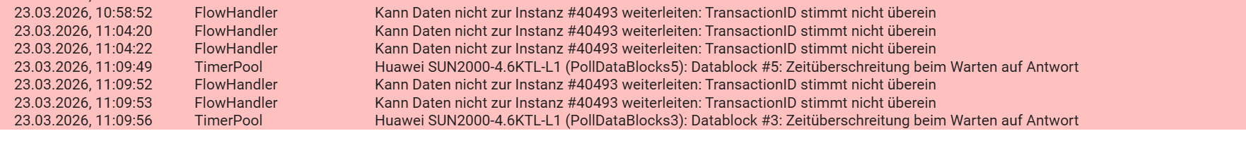

Kann es damit zu tun haben? Aktiviere ich die Fehlerbhandlung dann kommen folgende Einträge:
Momentan frage ich mich, was der Auslöser ist und ob ich die Fehlermeldungen los werden kann.

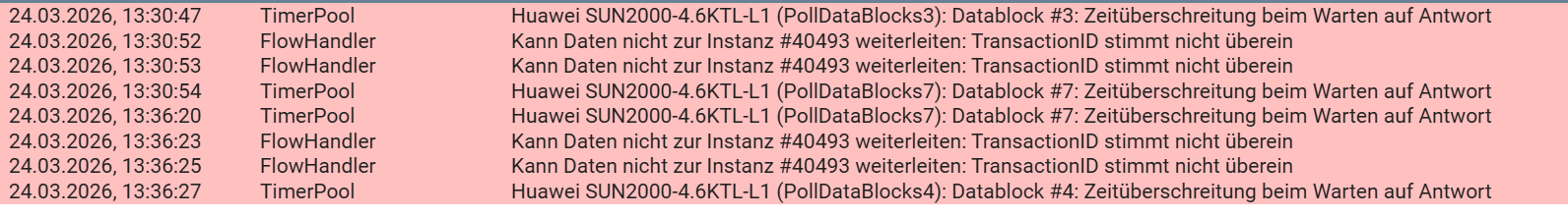

@bumaas Kannst du mir passend zu den Fehlermeldungen noch ein Debug vom Splitter und I/O Instanz anhängen?
Gerne. Diese Meldungen kamen zuletzt:
ModBusGateway.txt (155,0 KB)
ClientSocket.txt (87,1 KB)
Noch eine Ergänzung: das Timeout im Gateway steht auf 7 Sekunden.
Gibt es einen Grund, warum man die Wartezeit nur „sehr vorsichtig“ erhöhen sollte? Ich wäre geneigt, sie mal auf 15 Sekunden zu setzen.

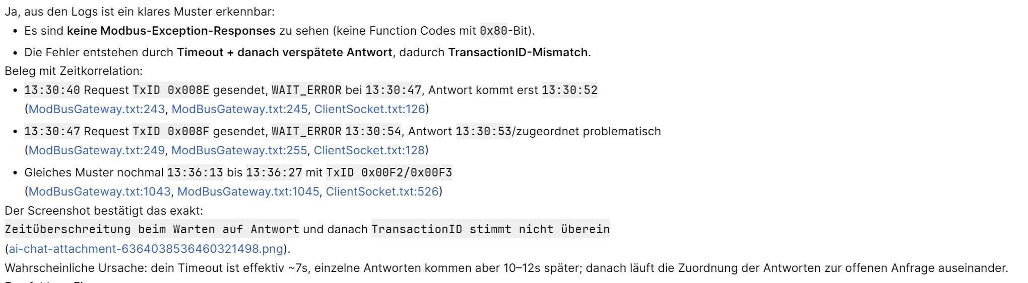

Hier noch die Analyse der KI
Keine Ahnung, ob sie richtig liegt. Klingt aber plausibel. Vielleicht hilft dir die Voranalyse weiter.
