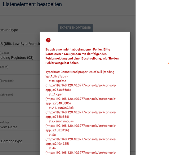

Seit dem letzten Update auf Symcon 9.0 (Raspberry Pi (arm64), 22.05.2026, e8737297ef5f) tritt folgendes Problem im Zusammenhang mit ModBus-Geräte Instanzen auf:
TypeError: Cannot read properties of null (reading ‚getActiveTabs‘)
at x1.update (http://192.168.120.40:3777/console/src/console-app.js:7548:5688)
at x1.open (http://192.168.120.40:3777/console/src/console-app.js:7548:5885)
at A1._runOnClick (http://192.168.120.40:3777/console/src/console-app.js:7558:354)
at r. (http://192.168.120.40:3777/console/src/console-app.js:188:3426)
at $a (http://192.168.120.40:3777/console/src/console-app.js:240:4625)
at Ja (http://192.168.120.40:3777/console/src/console-app.js:240:6040)
at Object.click (http://192.168.120.40:3777/console/src/console-app.js:240:8368)
at r.Ua (http://192.168.120.40:3777/console/src/console-app.js:240:3716)
Vorhandene oder neue ModBus-Geräte Instanz wählen → Adresse wählen → wähle “Expertenoptionen” oder “Benutzerdefiniert” (Faktor).

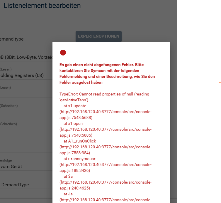

Parallel habe ich gerade eine neue Linux Test-VM aufgesetzt, um zu testen. Dort tritt der Fehler auch auf.
Wir können es nachstellen. Niels kümmert sich drum.
Und erfolgreich gekümmert :slight_smile: Fix kommt zur nächsten Beta
