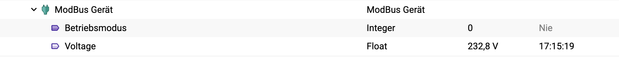

Nur leider werden nie mehr als zwei Variablen im Objektbaum davon angelegt.
Auch in einem testweise angelegten Modbus Gerät werden immer nur zwei Variablen von den Registern angelegt. Inzwischen habe ich herausgefunden, dass nur je ein Schreibregister und ein Leseregister als Variablen angelegt werden.
Ich habe also 2 Schreibregister und zwei Leseregister angelegt.
Jeweils aus der funktionierenden Vorlage von @schachimd1.
Also, wenn ich zwei Leseregister aktiv schalte wird nur davon eine Variable angelegt.
Aktiviere ich aber ein Schreib und ein Leseregister werden beide Variablen angelegt.
Ein weiteres aktiviertes Register wird nicht mehr im Objektbaum angelegt.

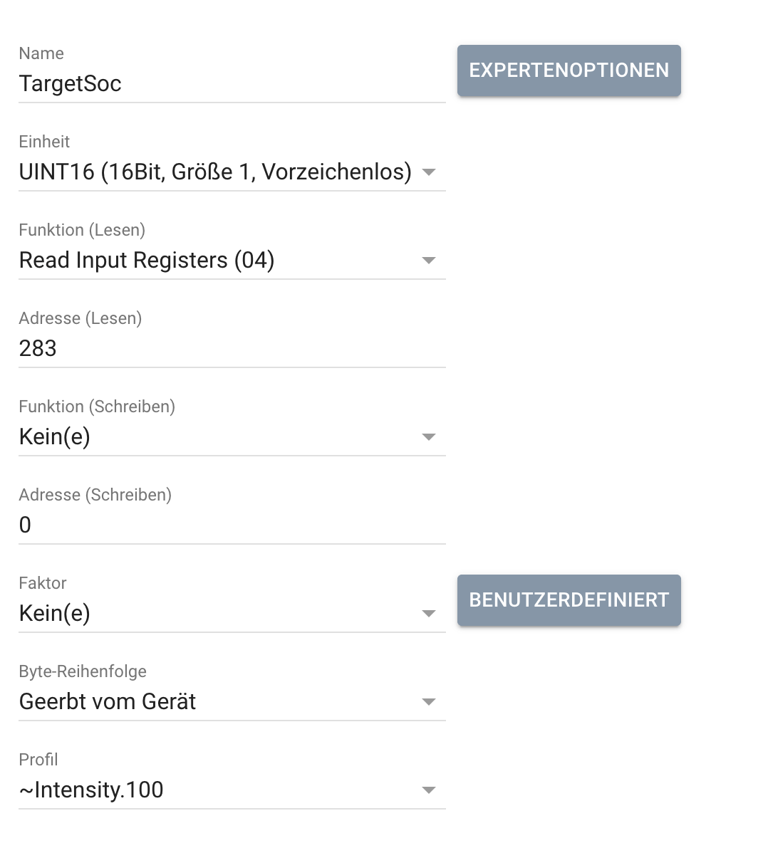

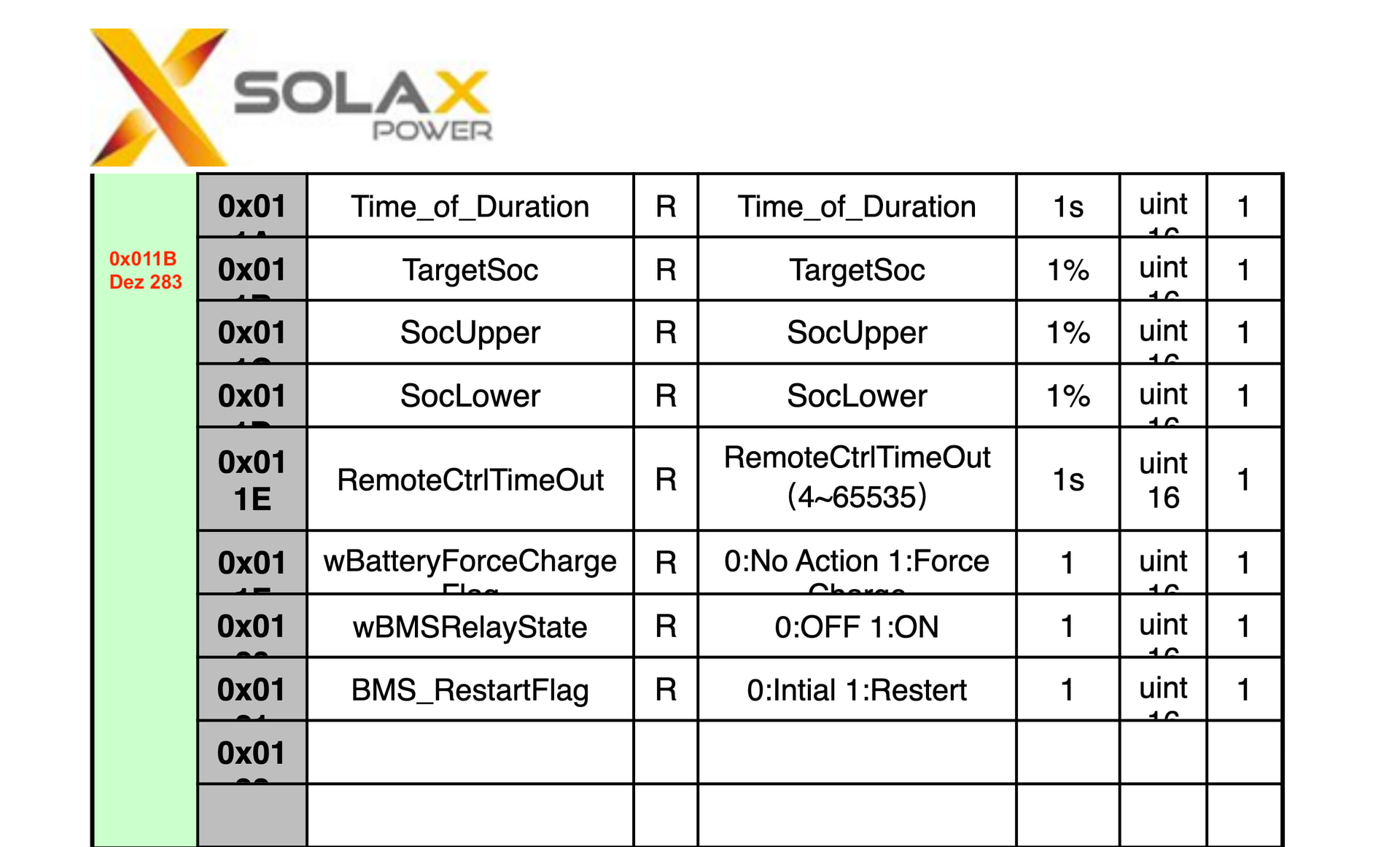

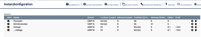

Anbei Screenshots von einer Instanzenkonfig und Ausschnitt Solax Doku

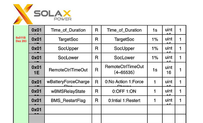

Hier die Info von Solax zu der Modbus Steuerung des Wechselrichters:
(Solax)Hybrid X1&X3-G4 ModbusTCP&RTU V3.29-English_231031 .pdf (988,6 KB)
Ja, es ist etwas verzwickt :frowning:

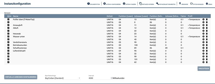

OK. Ausgangslage ist, ich habe eine Modbus Geräte Instanz für meinen Solax Wechselrichter. Von @schachimd1. Das funktioniert auch alles bestens.
Nun wollte ich aber gern nicht nur Variablen des Wechselrichters lesen.
Hab nach langem suchen dann die Solax Doku gefunden wo auch Schreibadresse gelistet sind.
Also habe ich mich etwas mit der Modbus Instanz auseinander gesetzt. Und irgendwann verstanden wie man in der Instanzenkonfiguration durch hinzufügen weitere Einträge erstellen kann. Das habe ich dann mit einem Eintrag gemacht. Es wurde dann auch die entsprechende Variable im Objektbaum erstellt. Und ich konnte damit auch tatsächlich einen Wert schreiben ohne das ich eine Fehlermeldung bekomme.
Nach diesem Erfolg habe ich einen weiteren Eintrag in der Instanzenkonfiguration erstellt. Aber für diesen Eintrag wurde keine Variable im Objektbaum erstellt . . .
Das habe ich nicht verstanden.

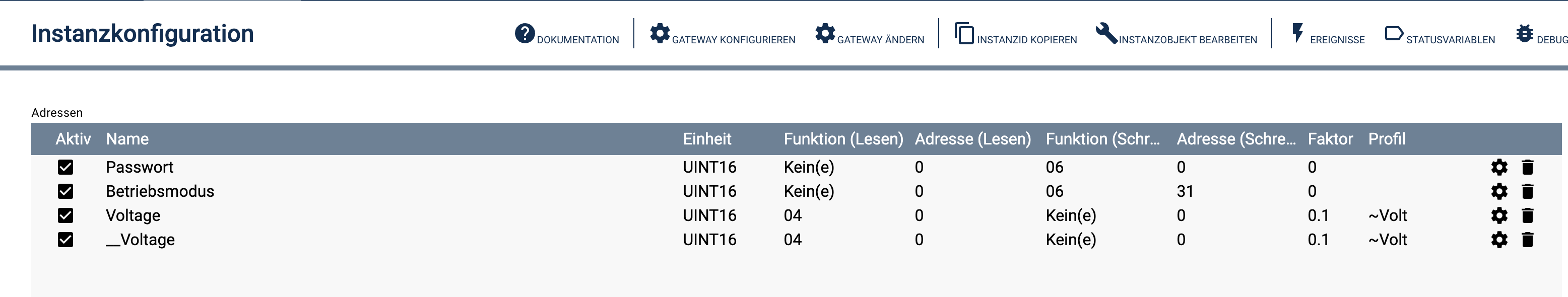

Zum Testen habe ich dann eine neue Modbus Gerät Instanz erstellt. Aber auch hier werden nie mehr als zwei Variablen aus den erstellten Listenelementen der Instanzenkonfiguration erstellt.
Screenshots: Instanzenkonfiguration mit vier Listenelementen und der dazugehörige Objektbaum mit zwei Variablen.

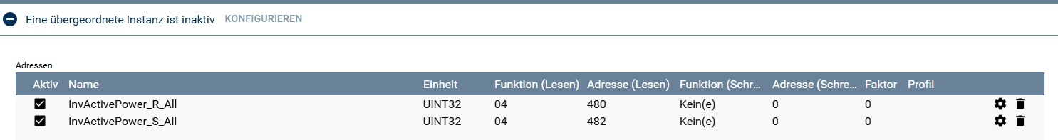

Ist ja schon ähnlich wie meine Anleitung nur Du hast nicht erklärt Readholding usw. Funktion schreiben hast Du da besetzt in den ersten 2 Zeilen, richtig ? Nein oder:
Hier meine Anleitung:
Ablauf wie ich es machen würde:
Eine Instance " Modbus Gerät " erstellen.
Dann öffnet sich eine Eingabe Maske dort unter hinzufügen einzelne Modbus Adressen eintragen
wie zB ab Seite 53 aus dem PDF :
InvActivePower_R_All ADR Hexadr = 1E0 Dezimal eingeben: 480 kommt mit 32 bit Read Input Register , ob Du Komma brauchst siehst Du dann. Hauptsache da kommt überhaupt was.
usw, hab mal Phase S noch dazu gebastelt, Keine HexADR sonder DezADR eintragen.

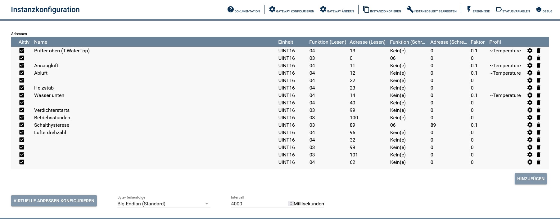

Ja, so habe ich es auch gemacht.
Hab sogar aus der bestehenden Geräte Instanz, die ja funktioniert, Einstellungen übernommen.
In Deinem Beispiel sind nun zwei Einträge. Für die sicher auch entsprechende Variablen erstellt werden.
Erstelle ich aber nun einen dritten Eintrag, wird dafür keine Variable mehr erstellt!
Sagen wir Listenelemente A, B u. C
A+B sind aktiviert und es gibt die Variablen dafür. Erstelle ich C wird aber dafür keine Variable erstellt.
Deaktiviere ich nun alle drei und aktiviere dann B+C werden diese auch als Variablen erstellt.
Schau mal auf Deine Modbus adressen
Das Problem ist gelöst!
Vielen Dank an @rortner!
Es waren die doppelten Idents. Wieder was gelernt!
