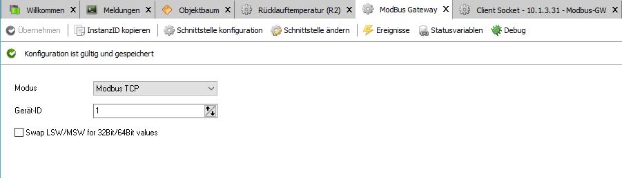

Leider erhalte ich in den Meldungen ständig folgende Fehlermeldung:
„ModBus Device (UpdateTimer): GATEWAY_TARGET_DEVICE_FAILED_TO_RESPOND“
Meine Frage wäre nun, könnte es evtl. sein dass das Gateway einfach nicht unterstützt wird oder stelle ich mich nur zu dumm an.

In der Anleitung des LWPM steht Adresse: 001 -> Werkseinstellung
Warum steht bei dir Adresse 10 ?
Dann hast du bei Leseadresse nichts eingetragen aber bei der Schreibadresse 512. Gleichzeitig aber die Schreibfunktion deaktiviert.
Dass paßt so hinten und vorne nicht.
Ich empfehle da immer schrittweise vorzugehen.
Zuerst würde ich TCP/RTU Adapter weglassen und es direkt mit einer RS485/Seriell oder USB Verbindung testen.
Notfalls mit separaten IPS auf einem Laptop oder fliegender Verdrahtung.
Anschließend dann den Wandler anschalten und wenn es nicht funktioniert, dessen Parameter noch mal prüfen (Betriebsmodi falsch?).
Zusätzlich ist der Wandler ja auch über Adresse 111 per ModBus TCP erreichbar, so dass man hier auch prüfen kann ob die Kommunikation bis zum Wandler OK ist.

Bzgl. Der Adresse hatte ich mich an meiner Modbus-Umgebung orientiert die ja problemlos läuft.
Ich kann aber gerne auch nochmal auf die 001 umstellen.
Die Lese- und Schreibadressen sind mir leider nicht ganz klar, und hier vermute ich auch den Fehler.

Seit einer Stunde klappt die Kommunikation nun hervorragend.
Ich habe nun bereits diverse Variablen angelegt und auch schöne Profile angelegt und zugeordnet.
Im Objektbaum sieht das schon mal folgendermaßen aus:
