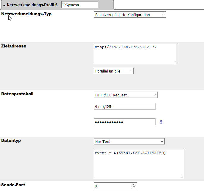

Hallo ihr,
leider geht bei mir etwas nicht ich weiß aber nicht was der Fehler ist
Meine Kamera verbindet sich mit Symcon:
17:19:14 IPMSG IPSymcon[2643] Netzwerkmeldung an 192.168.178.92:3777 gesendet. 211 Byte in 0.171s.
Aber in Symcon tut sich nichts. Es wir keine Kamera taste oder sonst was erkannt.
Es kam einmal das Ereignis CameraLightButton mit dem String 1516984536 an aber das war es auch schon.
Klingel button kommt nicht an.
An was könnte das liegen?
Gern auch Hilfe über Teamview
Habe alles wie in der Anleitung beschrieben gemacht.
Neuste Symcon Version + Neuste Camera Version.
ich bins noch mal meine T25 macht nun garnichts mehr,.
ich habe euch hier mal die Bilder Doku. Ich komme nicht weiter.
Bei Passwort gebe ich ja ein :
t25 : Passwort (was automatisch erstellt wird von dem Modul)
Update 1
Ich glaube ich habe das Problem gefunden:
http://192.168.178.92:3777/hook/t25
Hook not found
Aber wieso in der Kern instantz ist der WebHook vorhanden darin steht auch der t25 mit dem Link zum Hook script.
Update 2 Problemlösung.
Ich noch mal ich habe das Problem gefunden und gelöst. Wollte es hier noch mal Schreiben was ich geamcht hab falls andere auch das Problem haben.
1tens wenn der Hook nicht funktioniert er aber eingetragen ist dann unter Kern Instanzen eine neuen WebHook Control anlegen und hier den pfad des Hooks scripts eingeben Name t25 und Link zum script.
Danach hatte ich eine Verbindung, habe aber keine Daten erhalten.
Lösung.
Den Eventbefehl event=$(EVENT.EST.ACTIVATED)
Nicht mit Kopie / past einfügen sondern abschreiben und Manuell eintippen.
Nach dem ich das hatte funkltioniert nun alles.
Lichtschalter wir erkannt so wei auch der Klingeltaster.
Vielen Dank noch mal für das Modul.
