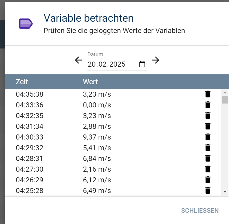

Hallo ich versuche das auch gerade nach zu bauen.
in der variable sind Daten
logging ist aktiviert
// Konfiguration
$Archiv = 27893; // Archive Control ID
$VarIdWindmeter = 41661; // ID der Ziel-Variable, in die der Mittelwert geschrieben wird
$Interval = 3600; // Zeitraum in Sekunden (z. B. 1 Stunde = 3600 Sekunden)
$time = time(); // Aktuelle Zeit
// Werte aus dem Archiv abrufen
$LogWert = AC_GetLoggedValues($Archiv, $VarIdWindmeter, $time - $Interval, $time, 0);
// Prüfen, ob Werte existieren
if ($LogWert === false || count($LogWert) === 0) {
    IPS_LogMessage("Mittelwert-Berechnung", "❌ Fehler: Keine Werte im Archiv gefunden.");
    return;
// Berechnung des Mittelwerts
$Count = 0;
$VarSchnittValue = 0;
foreach ($LogWert as $wert) {
    $Count++;
    $VarSchnittValue += $wert['Value'];
// Mittelwert berechnen (nur wenn Werte vorhanden sind)
if ($Count > 0) {
    $VarSchnittValue = $VarSchnittValue / $Count;
    SetValue($VarIdWindmeter, $VarSchnittValue);
    IPS_LogMessage("Mittelwert-Berechnung", "✅ Der Mittelwert der letzten $Count Werte beträgt: $VarSchnittValue");
} else {
    IPS_LogMessage("Mittelwert-Berechnung", "❌ Fehler: Keine gültigen Werte zur Berechnung.");
Es wird aber nichts im Archiv gefunden
