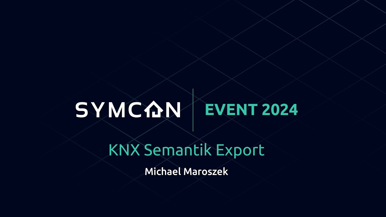

Wofür der semantische Export / Import wirklich gut ist ?
Schau dir das Video vom Symcon Event 2024 an. Dort wurde das denke ich besser veranschaulicht.
Ok, muss ich mir das noch mal ansehen.
Kann mich gerade nicht mehr so recht daran erinnern, dass da das Konzept der ETS-Funktionen erklärt wurde. Aber das muss ja nichts heißen. :laughing:
Du kannst dir die Funktionen in deinem Raum anlegen, die automatisch erstellten GAs löschen und deine eigenen GAs reinziehen. Damit bekommst du ein altes Projekt auch „migriert“, sodass der semantische Export sinnvoll nutzbar ist.
