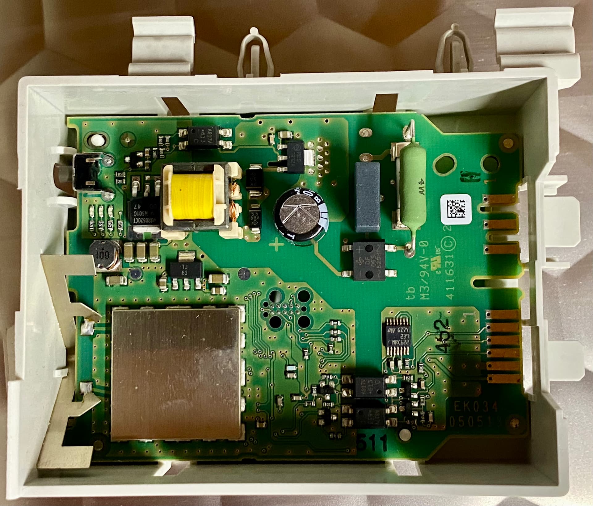

Der Umrüstung von Powerline auf ZigBee hat ohne Probleme geklappt.
Im Trockner ist jetzt das XKV3000TR installiert. Das GW meldet jedoch bei Geräteinformation → Schnittstelle ein XKM3000Z :flushed:

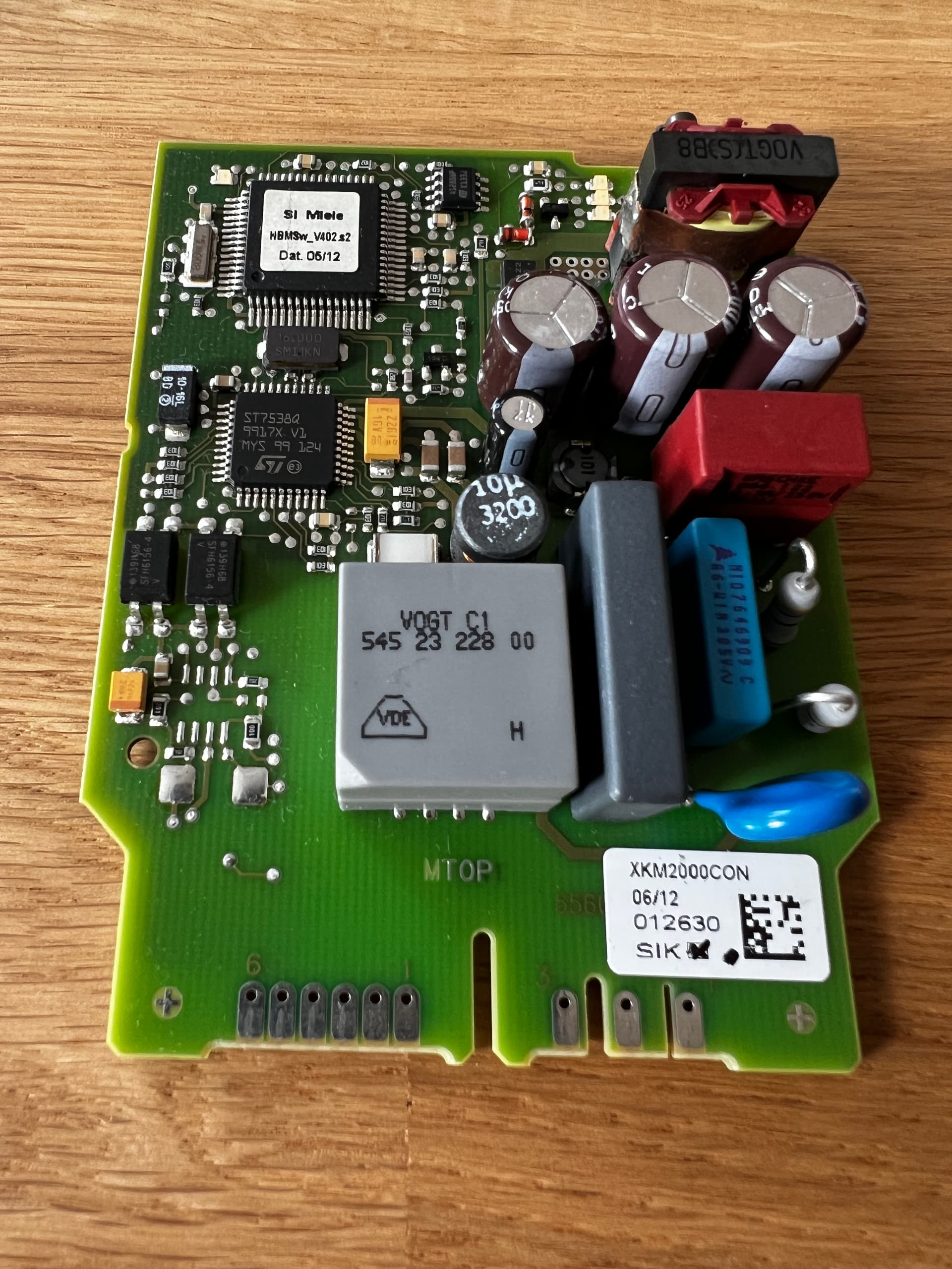

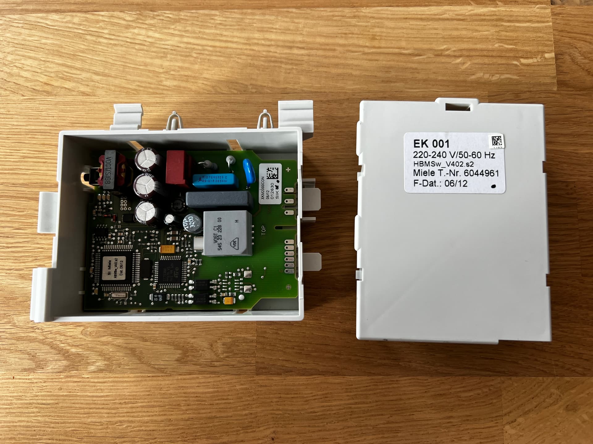

Dies führt zu der Vermutung das die Module sich nur im Gehäuse unterscheiden. Die Platinen selbst sind aber dieselben. Deswegen habe ich das PL Modul zerlegt und nachgesehen.

Demnach sind die Platinen auf der Anschluss - Seite identisch.
