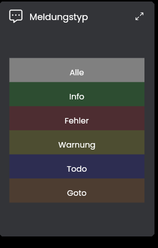

Jedoch kapiere ich das umschalten zwischen (Fehler, Info und Warnung) nicht.
Wenn ich Testmeldungen erstelle von den 3 Typen und dann in der Visu durchschalten möchte, also alle vom typ: (Fehler) anzeigen lassen möchte, sind sofort alles Meldungen weg.
Muss ich das beim erstellen der Meldung noch was hinzufügen?

Kann es sein das diese Funktion noch gar nicht richtig funktioniert, bzw. fertig implementiert ist.
grafik
Danke, aber das mit den Meldungstypen ist zum Löschen u d nicht zum Filtern :rofl:
Dann nutze ich es halt zum löschen, auch geil :wink:
