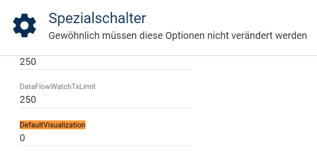

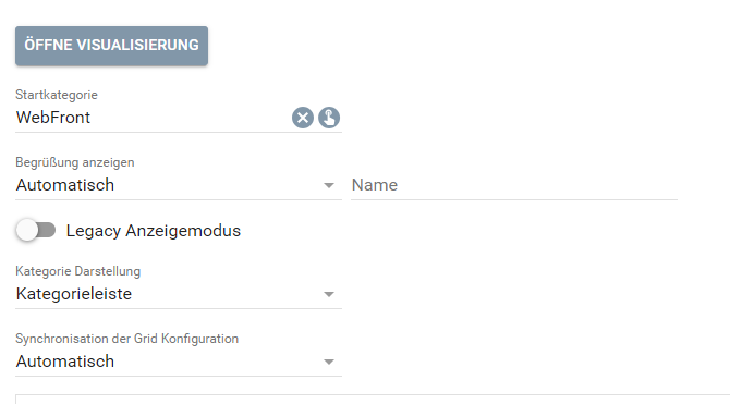

Moment, wie hast Du die Visu eingestellt - Legacy oder Preview?
Also wie haste den Spezialsschalter gelegt?
Nein, die Spezialschalter in der Console
Da war eine 1 drin. Ich denke noch, vom Parallelbetrieb von dem alten und neuen Webfront.
Das alte habe ich aber gar nicht mehr. Habe jetzt „DefaultVisualization“ auf 0 gesetzt und Symbox neu gestartet. Dachte schon das wäre es aber leider Nein. Meldungen lassen sich immer noch nicht quittieren. Was zum :imp:
Mmm anscheinend muss da die 1 rein, für die Neue Visu…
Danke fürs Testen - kannst gern wieder zurück auf 1 gehen!
Ist Dein Hook /hook/msg noch da bzw. funktioniert der noch?
Nicht zwangsweise, aber wenn Du nur noch die neue TileVisu hast dann passt das!
Ist halt der Schalter der bestimmt welche Visu die normale ist und damit ohne speziellen Pfad-Zusatz aufgerufen werden kann!
1 = TileVisu; WebFront über /legacy/
0 = Webfront; TileVisu über /preview/
Der Hook hat tatsächlich gefehlt. Das war es!
Danke für deine Hilfe!!!
