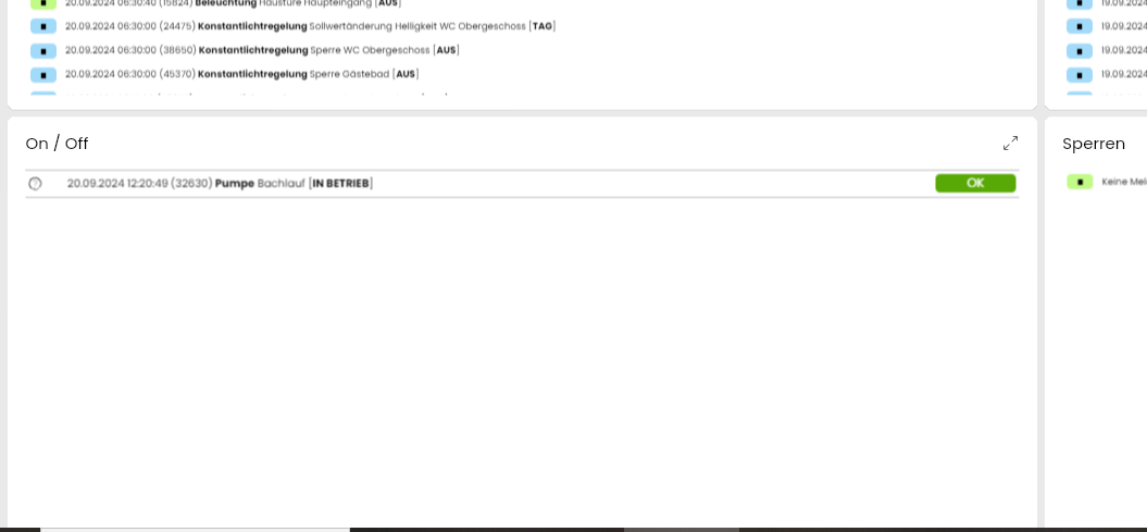

Ergebnis in Tile Visu:
Update:
„Talk“, „Key“ und „Warning“ Symbol funktionieren „Power“ und andere nicht!
Möchte aber sowieso die NEUEN schöneren Icons
