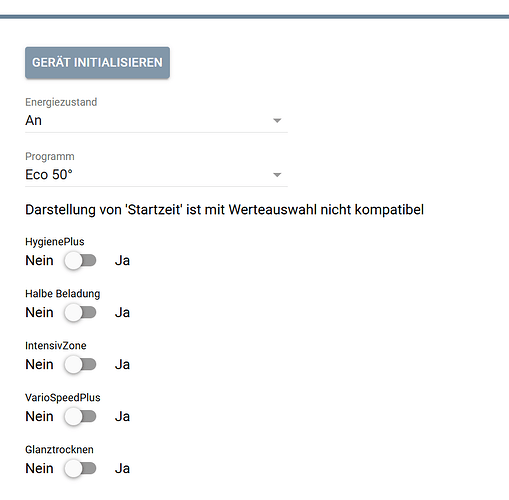

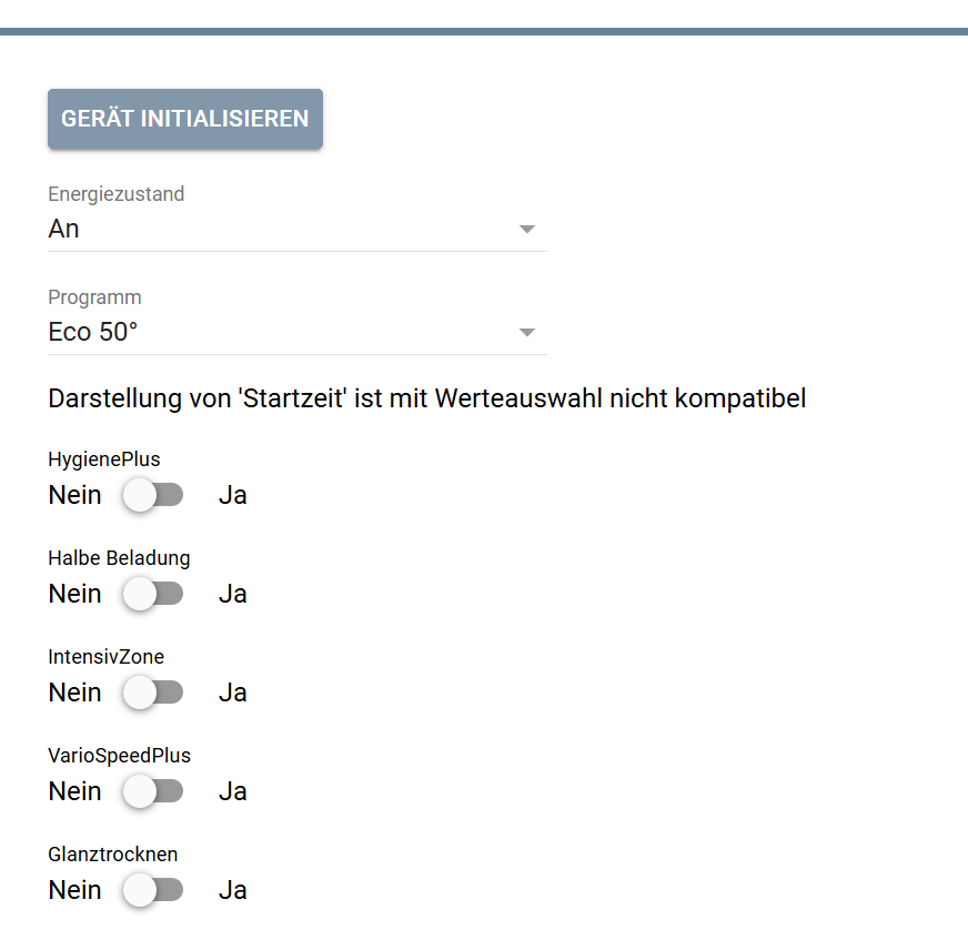

Meldung bei Darstellung "Dauer": Darstellung von ... ist mit Werteauswahl nicht kompatibel

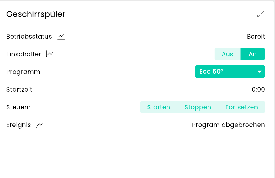

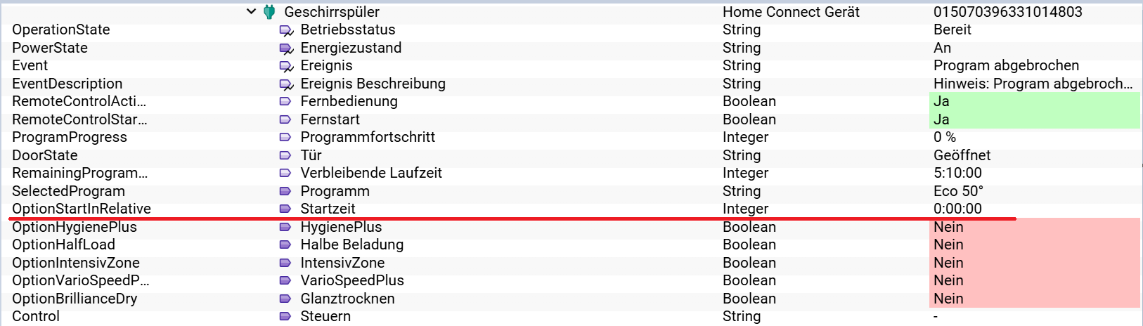

Ich habe einen Geschirrspüler, dem kann ich die relative Startzeit in Sekunden mitgeben.

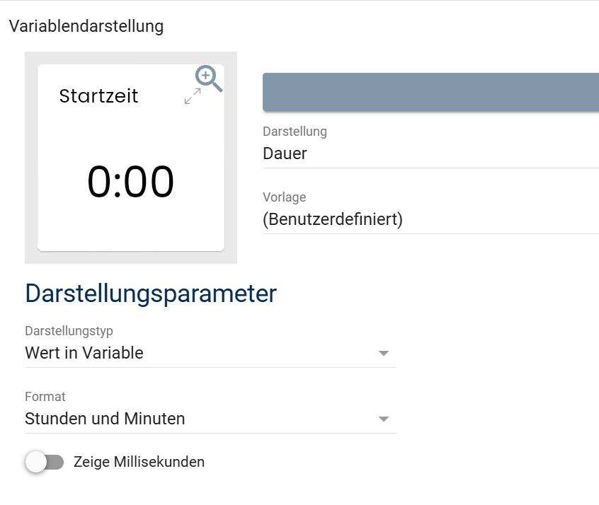

Als Darstellung habe ich „Dauer“ eingestellt:
{08A6AF76-394E-D354-48D5-BFC690488E4E} - Duration - Startzeit
Array
[COUNTDOWN_TYPE] => 0
[FORMAT] => 3
[MILLISECONDS] =>
[PRESENTATION] => {08A6AF76-394E-D354-48D5-BFC690488E4E}
Ich kann die Variable aber weder in der Visu, noch im TestCenter bedienen.
Was könnte ich da übersehen haben?

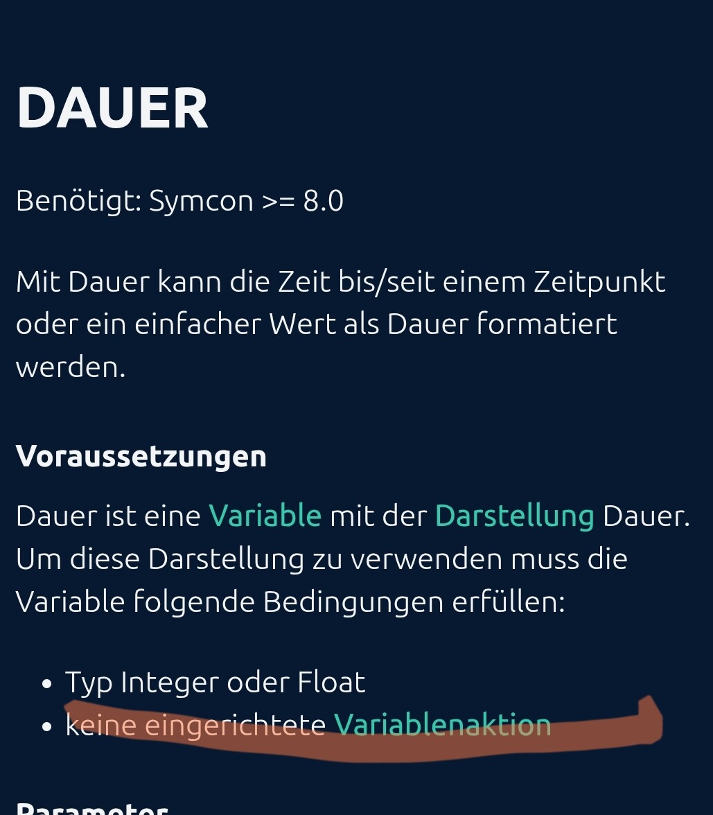

Das darf nicht möglich sein, weil:
keine eingerichtete Variablenaktion
Quelle: Dauer
Dazu gab es schon einen Beitrag vom mir, das ich mir aber auch gerne Dauer mit einer Aktion wünsche.
Ein Workshop mit Slider geht nur bedingt, da die Umrechnung auf Minuten /Stunden nicht funktioniert.
Dann hält sich die Implementierung nicht an die Doku :slight_smile:

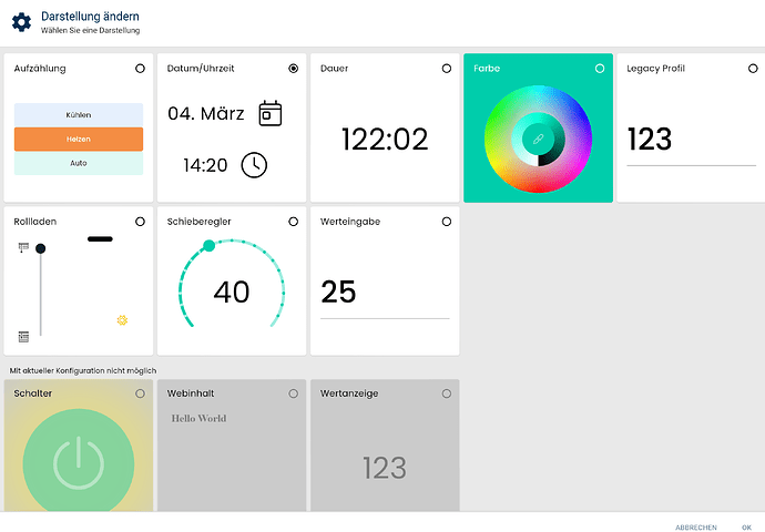

Dauer wird mir angeboten.
@Dr.Niels kannst du dir das bitte einmal anschauen? Ich bin gerade beim Backofen wieder darüber gestolpert.

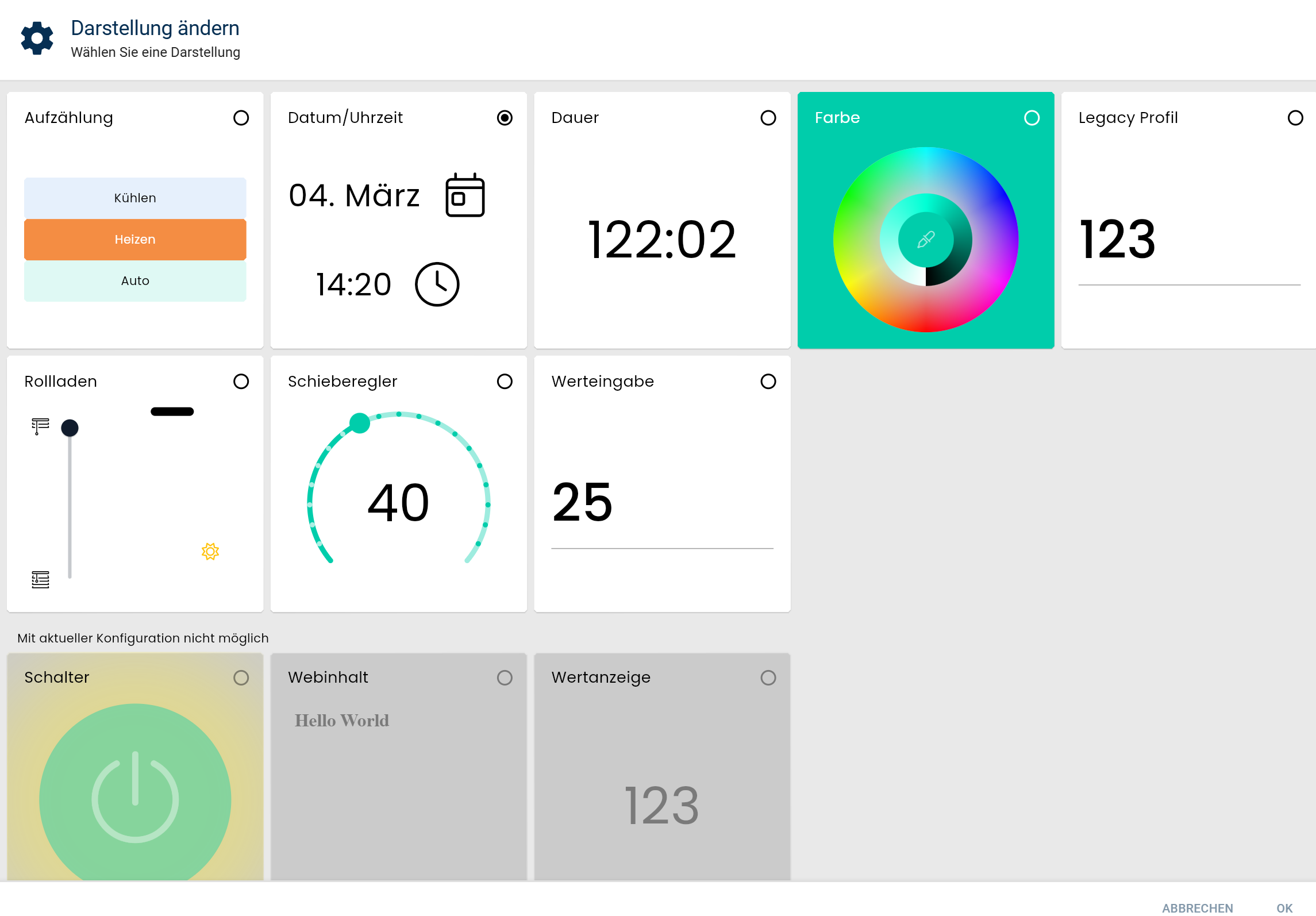

In die Falle bin ich erneut gelaufen, da mir die Dauer bei den Darstellungen auch bei Variablen mit Aktion angeboten wurde.
Ich ziehe das gerade nach. Ab der nächsten Version wird „Dauer“ korrekt für Variablen mit Aktion gesperrt :+1:
